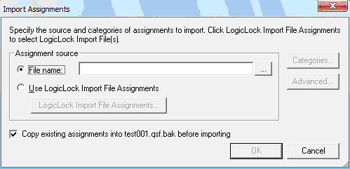

在QII軟件中,選擇“Assignments-> Import Assignments”。如圖所示,導入xxx.txt或者xxx.csv文件即可
圖2 導入pin.txt

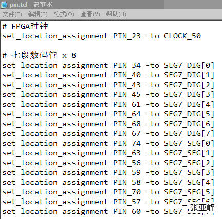

使用記事本或類似軟件新建一個tcl文件,按如下格式編寫管腳分配內(nèi)容(不同的開發(fā)版,其內(nèi)容也不同,本文以我使用的DIY_DE2開發(fā)板為范例)。
注意關鍵字set_location_assignment和-to的用法。
圖5 pin.tcl

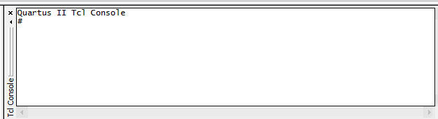

方法1:在QII軟件中,使用“View-> Utility Windows-> Tcl Console”標簽,打開Quartus II Tcl Console。執(zhí)行語句:
圖6 source pin.tcl

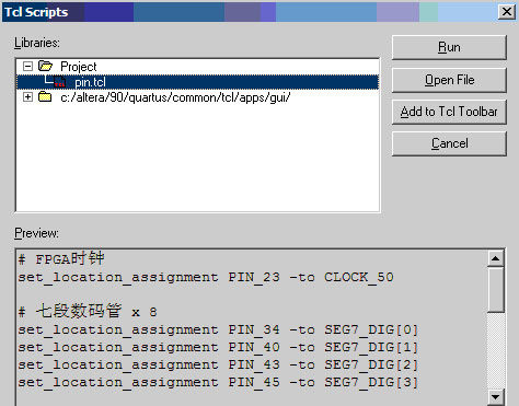

方法2:在QII軟件中,使用“Tools-> Tcl Scripts …”標簽,打開Tcl Scripts。
圖7 Tcl Scripts
選擇pin.tcl,選擇“Run”標簽,執(zhí)行Tcl文件。
