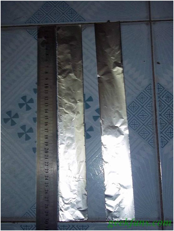

1錫紙(寬要大于30cm)
2尺子(長度要大于40cm)
3膠布(大的那種!寬是4CM的)
4PVC管(直徑是2.5cm的)
5不銹鋼線(可以用銅線,能導(dǎo)電就行了,長8cm)
準備工具:如下!
1電鋸(用來據(jù)PVC管的)
2熱膠槍(封口用的)
3美工刀(切錫紙用的)
首先將PVC管切成4cm長:
切錫紙:(切成長30cm,寬3cm)切兩條!
然后剪膠布:4條,長40cm,寬4cm

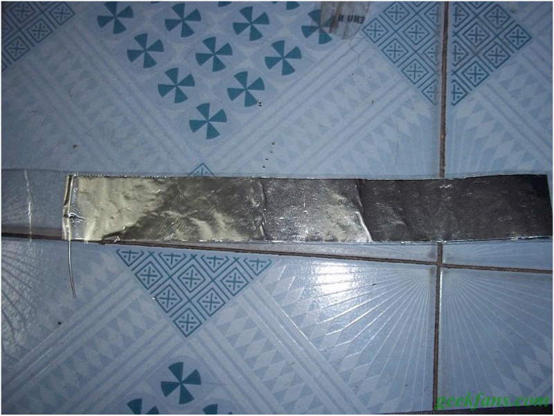

然后把錫紙放在膠布上,粘的那面!把引腳放在錫紙的邊上,然后再那另一條膠布!貼在錫紙了另一面!做兩個!
背面:
然后卷起來(過程省略)
放在據(jù)好的PVC管里!
用熱膠槍給封死!
這樣就做好了一個高壓電容,成本才1塊都不到!
如果做得好,可以拿去賣的喲~~
這個高壓電容,耐壓應(yīng)該是50KV  3000P
