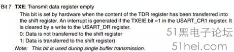

在這個過程中就涉及到2個標(biāo)志位,一個是TXE位,一個是TC位,在USART_SR寄存器里面。
芯片復(fù)位后,寄存器【USART_SR】的默認(rèn)值為0x00C0,即【TXE、TC】的默認(rèn)值為均為1。這里先提下,后面還會提到這個默認(rèn)值!很多時候關(guān)注寄存器的默認(rèn)值是必要的
TXE表示發(fā)送緩存區(qū)【TDR】是否為空的標(biāo)志。如果TDR里有暫放數(shù)據(jù),即其沒空,此時TXE=0。當(dāng)把TDR里的數(shù)據(jù)COPY到移位寄存器里了且沒放新數(shù)據(jù)進(jìn)TDR時,TXE=1.
TC 表示從TDR里過來的數(shù)據(jù)是否全部移到外面的TX線上去了的標(biāo)志。如果從TDR過來的數(shù)據(jù)全部被移送到TX而且此時TDR里也沒有新的數(shù)據(jù),則TC=1。相反,如果剛才從TDR里過來的數(shù)據(jù)還沒有全部移到外面去,或者說雖然之前TDR里的數(shù)據(jù)被移走了,但TDR里又來了新的數(shù)據(jù),此時TC=0平常大家把TC稱之為傳輸結(jié)束標(biāo)志,沒說錯,但有時可能會帶來些誤解,誤解就出在“結(jié)束”這個字眼上。

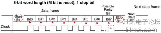

這里我們不妨看看相同條件下,通過查詢TXETC標(biāo)志不停發(fā)送數(shù)據(jù)的情形,有無差別。假設(shè)8位字長,1STOP位,1start位,波特率一樣,數(shù)據(jù)始終是0x55
下面是同一UARTTX腳分別查詢TXETC標(biāo)志而測得的2路輸出波形。
               Figure 1  (polling TXE)
            Figure 2   (polling  TC)
顯然兩種情形下,輸出波形是有差異的。輪詢TC標(biāo)志時,發(fā)現(xiàn)字與字之間多了個近似于1個位的間隔;相比之下,而輪詢TXE就發(fā)現(xiàn)數(shù)據(jù)非常連貫。因?yàn)椴樵?/font>TC的話,每次要等到每個字的數(shù)據(jù)全部移出移位寄存器后才去補(bǔ)充下一個數(shù)據(jù),這樣會導(dǎo)致一個小停頓。
查詢TXE可以及時的補(bǔ)充數(shù)據(jù),保證傳輸效率;查詢TC可以確切知道數(shù)據(jù)發(fā)送出去的時間點(diǎn)。常常二者配合使用,這樣既保證傳輸?shù)男视旨皶r確切掌握數(shù)據(jù)傳輸結(jié)束的時間點(diǎn)。
