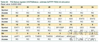

  5.2 FIQ中斷,向量IRQ,非向量IRQ區(qū)別
  FIQ是指快速中斷請(qǐng)求(FastInterruptreQuest),具有最高優(yōu)先級(jí),一般只聲明一個(gè)中斷源為FIQ,這樣可以得到最快的相應(yīng)速度,如果非要申請(qǐng)多個(gè)中斷源為FIQ,那么當(dāng)中斷發(fā)生時(shí),F(xiàn)IQ中斷線程通過(guò)讀取FIQ狀態(tài)寄存器來(lái)判斷當(dāng)前發(fā)生的是那個(gè)中斷。

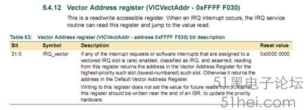

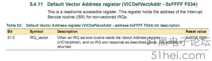

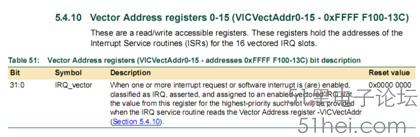

  最開(kāi)始,0x00000018是從VICVectAddr寄存器中找到當(dāng)前中斷服務(wù)程序地址執(zhí)行的,那么向量中斷和非向量中斷,該選哪個(gè)呢?
  ARM中斷核(PrimeCell)規(guī)定所有"非向量中斷"共用到"默認(rèn)向量地址寄存器"中
  同時(shí)規(guī)定,"向量中斷"地址保存在"向量地址寄存器0-15"中
  所以,當(dāng)IRQ中斷發(fā)生時(shí),ARM中斷核(PrimeCell)會(huì)到16個(gè)IRQsolt中查找,如果沒(méi)有找到則裝載"默認(rèn)向量地址寄存器"中的地址到"向量地址寄存器"中。
  其實(shí),可以把非向量中斷理解成優(yōu)先級(jí)最低的向量中斷,因?yàn)樵贏RM中斷核(PrimeCell)從"向量地址寄存器"讀取地址時(shí),是先掃描(Scan)整個(gè)IRQslot,如果沒(méi)有找到則無(wú)條件的裝載"默認(rèn)向量地址寄存器"的值。這個(gè)值就是非向量IRQ中斷服務(wù)程序入口地址。
  可以這么理解,向量IRQ有16個(gè)地址,而非向量IRQ只有一個(gè)地址。
