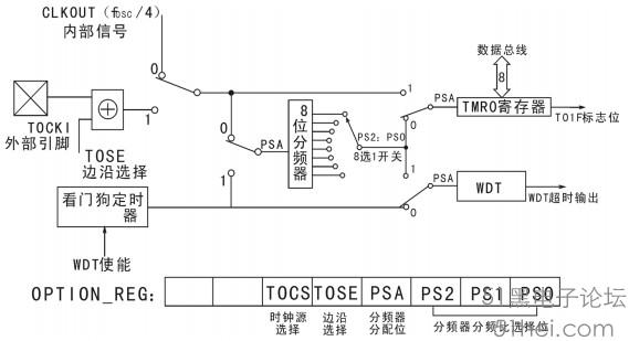

  Timer0是一個(gè)8位的定時(shí)計(jì)數(shù)器,具有一個(gè)可編程的8位預(yù)分頻器(prescaler)。硬件結(jié)構(gòu)如下圖所示:

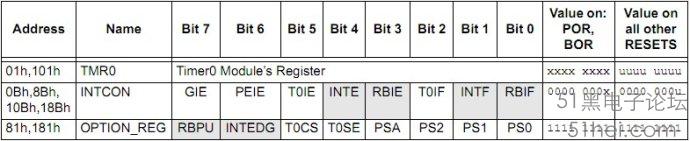

三個(gè)與之相關(guān)的寄存器:
如果需要用到計(jì)數(shù)模式,T0CKI應(yīng)設(shè)為輸入方式,即TRISA中的相應(yīng)位置1
  TMR0即Timer0的初值,比如TMR0為250,那么經(jīng)過(guò)251,252......255(FF),下一個(gè)值為0,此時(shí)稱為Timer0溢出,T0IF(Timer0溢出標(biāo)志位)會(huì)被置為1,并且可以產(chǎn)生中斷,當(dāng)然需要GIE(總中斷允許),T0IE(Timer0中斷允許),T0IF需要用軟件置0才能進(jìn)行下次中斷。PIC16F877只有一個(gè)中斷入口,當(dāng)進(jìn)入某個(gè)中斷時(shí),GIE會(huì)自動(dòng)置0,等此中斷跳出GIE才自動(dòng)回到1,這樣的作用是防止多個(gè)中斷沖突。T0CS為1則是計(jì)數(shù)方式,時(shí)鐘來(lái)源于T0CKI引腳,0則為定時(shí)方式,時(shí)鐘源來(lái)源于內(nèi)部時(shí)鐘(機(jī)器周期),4Mhz晶振為1us,T0SE則是計(jì)數(shù)方式的觸發(fā)方式,1為下降沿觸發(fā),0為上升沿觸發(fā)。PSA是預(yù)分頻器作用的對(duì)象,1為看門狗(WDT),0為Timer0,PS2,PS1,PS0設(shè)置分頻比
分頻的好處即可以延長(zhǎng)定時(shí)時(shí)間,如1:128,即最大可計(jì)256X128;最后要強(qiáng)調(diào)的是PIC16F877的Timer0沒(méi)有啟?刂莆,上電就開始工作。
