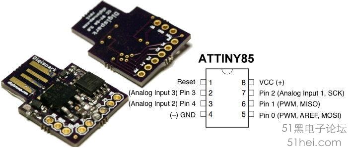

Digispark
Digispark是一個基于ATTINY85微控制器的開發(fā)板,體積小且價錢便宜,功能方面則沒有Arduino般強(qiáng)大。代碼與Arduino大同小異,也是使用Arduino IDE開發(fā)。
Digispark是Digistump LLC (digistump.com)版權(quán)所有,請使用者仔細(xì)閱讀Digispark使用協(xié)議和版權(quán)聲明
Digispark的特別之處是使用了USB與電腦溝通,省了USB至串口轉(zhuǎn)換器。為此,Digispark必須占用2KB的快閃記憶體(Flash Memory)以便用來安裝Bootloader。

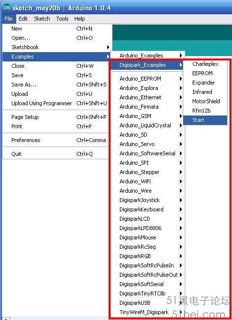

打開Examples,大概知道Digispark的功能到達(dá)什么程度了。麻雀雖小,五臟俱全。
Arduino for Digispark Examples
規(guī)格與說明
  • 支持Arduino的IDE 1.0 +(現(xiàn)在是1.04)
  • 內(nèi)置USB
  • 6個I / O引腳
  • 8K快閃記憶體(Bootloader占用了2KB。剩下約6KB)
  • I2C和SPI
  • 3個PWM
  • 4個ADC
