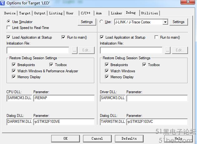

MDK自己創(chuàng)建一個STM32F103VE核的項目(keil version 4.88 for Arm)
加入源碼后編譯,正常,在線仿真單步執(zhí)行出現(xiàn)如下問題
error 65: access violation at 0x40021000 : no 'read'permission
網(wǎng)上有好多說法,但是我試過都不行
后來發(fā)現(xiàn)是Debug里面的設(shè)置有問題
主要是下面4項設(shè)置
左邊?
Dialog DLL默認(rèn)是DCM.DLL
Parameter默認(rèn)是-pCM3
應(yīng)改為
Dialog DLL默認(rèn)是DARMSTM.DLL
Parameter默認(rèn)是-pSTM32F103VC
右邊?
?Dialog DLL默認(rèn)是TCM.DLL
應(yīng)改為
Dialog DLL默認(rèn)是TARMSTM.DLL
就正常了
