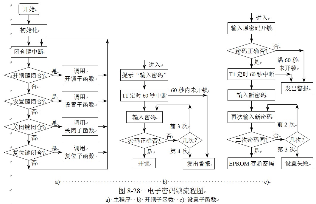

ID:111634 發(fā)表于 2017-5-11 15:11 | 顯示全部樓層
abc在陽光下 發(fā)表于 2017-5-10 16:16
有償求助各位發(fā)燒友
功能齊全的電子密碼鎖
電路設(shè)計(jì)
功能設(shè)計(jì)
程序設(shè)計(jì)
Proteus仿真
Proteus仿真一下,確認(rèn)有效,驗(yàn)證上述功能。
電子密碼鎖1.rar (1.13 MB, 下載次數(shù): 13)
以上摘自張志良編著《80C51單片機(jī)仿真設(shè)計(jì)實(shí)例教程——基于Keil CProteus》清華大學(xué)出版社ISBN 978-7-302-41682-1,內(nèi)有常用的單片機(jī)應(yīng)用100案例,用于仿真實(shí)驗(yàn)操作,電路與程序真實(shí)可靠可信可行。書中電路和程序設(shè)計(jì)有詳細(xì)說明,程序語句條條有注解。
仿真電路和Hex文件能在清華出版社網(wǎng)站免費(fèi)下載,程序源代碼只能到書上看了。到圖書館借,或到新華書店翻閱,或到網(wǎng)上書店打折購買。
