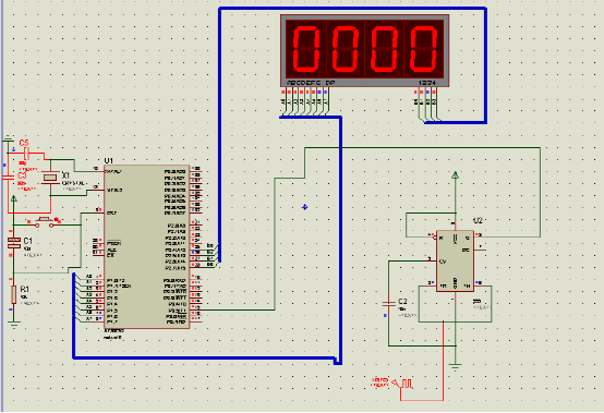

如上圖:因為光電傳感器不好仿真,這里我們采用了555芯片構(gòu)成一個施密特觸發(fā)器,由光電傳感器得到的脈沖由2,5腳輸入,經(jīng)3腳輸出接到單片機的T1(P3.5).。經(jīng)89C51編程處理后由P1口輸出通過數(shù)碼管顯示出轉(zhuǎn)速!

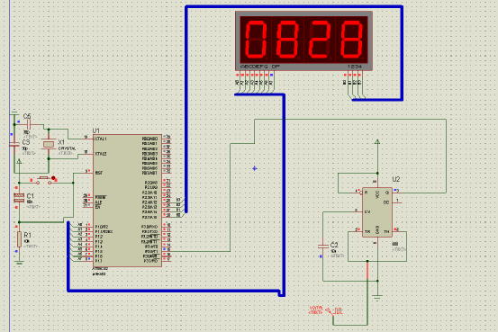

6.軟件仿真:
如上圖:光電傳感器測得脈沖由555的2或5腳輸入,由555的三腳輸出,接入AT9C51的P3.5口。P2.4---P2.7為數(shù)碼管的位選端口,p1為數(shù)據(jù)端口。

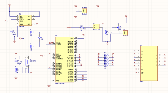

7.用protel DXP畫出原理圖如下:
