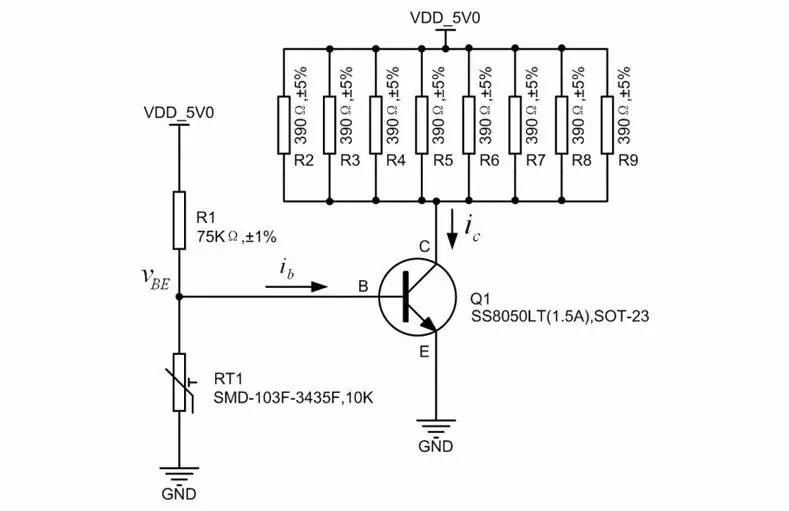

例如圖1所示的一個使用BJT SS8050LT作為開關(guān)管的加熱控制電路,BJT為共射極連接。將BJT視為一個二端口網(wǎng)絡(luò),輸入端口為電阻 與NTC型熱敏電阻 構(gòu)成的基極分壓回路,參數(shù)分別為基極-發(fā)射極電壓 以及流入基極的電流 ;輸出端口沒有連接任何負(fù)載,參數(shù)分別為集電極與發(fā)射極兩端的電壓 和集電極電流 。49Ω基極電阻作為發(fā)熱器件,由8個390Ω電阻并聯(lián)而成。
圖1 BJT加熱控制電路
圖1所示的加熱控制電路設(shè)計的功能可描述為:當(dāng)環(huán)境溫度為常溫25℃時,熱敏電阻 的阻值為10.000kΩ,基極-發(fā)射極電壓,BJT未導(dǎo)通,電路未工作;當(dāng)環(huán)境溫度下降到10℃時,熱敏電阻 的阻值增大至17.958kΩ,基極-發(fā)射極電壓 ,BJT導(dǎo)通,集電極電流 流過基極電阻,電阻發(fā)熱,電路正常工作。

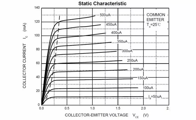

顯然,電路中BJT的工作狀態(tài)需要處于飽和區(qū)內(nèi),保證電壓盡可能多的電壓落在基極電阻的兩端,提高電阻的發(fā)熱功率。根據(jù)BJT的工作原理可知,BJT的發(fā)射極和集電極均處于正向偏置的區(qū)域為飽和區(qū)。在這一區(qū)域內(nèi),一般有 ,因而集電極內(nèi)電場被削弱,集電極收集載流子的能力減弱,這時電流分配關(guān)系 不再滿足, 隨 增加而迅速上升,如圖2所示。飽和區(qū)內(nèi)的 很小,稱為BJT的飽和壓降 ,其大小與 及 有關(guān)。圖中虛線是飽和區(qū)與放大區(qū)的分界線,稱為臨界飽和線。對于小功率管,可以認(rèn)為當(dāng)(即 )時,BJT處于臨界飽和(或臨界放大)狀態(tài)。
圖2 BJT SS8050LT共射極連接時的輸出特性曲線
要想使BJT工作在飽和區(qū)內(nèi),就要增大基極-發(fā)射極電壓 ,而環(huán)境溫度越低,熱敏電阻阻值越大,從而增大 。但是必須注意到,BJT輸入端口的基極分壓回路電阻越大,輸入電流則越小。具體來說,在BJT導(dǎo)通后,基極-發(fā)射極電壓 ,基極分壓回路總電流 ,從圖1.2中可以看出,流入基極的電流 太小,BJT無法工作在正常狀態(tài)下,電路功能無法實現(xiàn)。而且由于NTC型熱敏電阻的器件選型限制,無法改用更小阻值的分壓電阻來降低基極分壓回路的總電阻值。

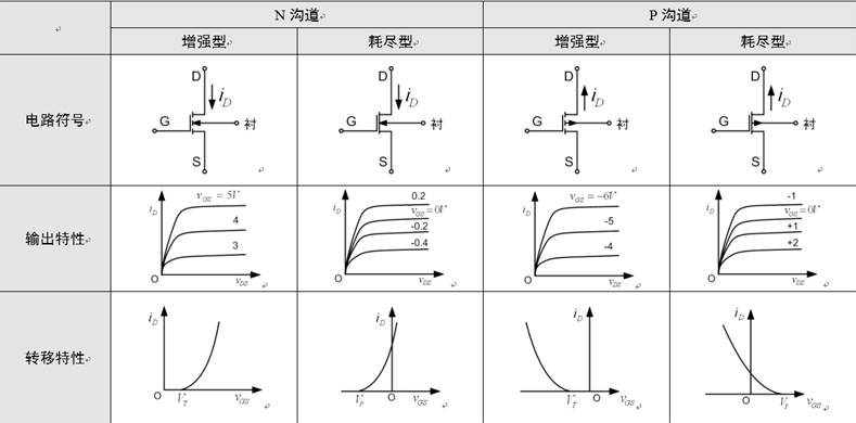

作為一種場效應(yīng)管(FET),MOSFET為單極型器件,即管子只有一種載流子(電子或空穴)導(dǎo)電。從導(dǎo)電載流子的帶電極性來看,MOSFET有N(電子型)溝道和P(空穴型)溝道之分;按照導(dǎo)電溝道形成機(jī)理不同,又有增強(qiáng)型(E型)和耗盡型(D型)的區(qū)別。忽略MOSFET的工作原理,不同類型的管子特性比較如表3所示。
表3 各種MOSFET的特性比較
由表3中可知,在MOSFET中,N溝道增強(qiáng)型的轉(zhuǎn)移特性有正的開啟電壓 ,P溝道增強(qiáng)型則為負(fù)的;N溝道耗盡型的轉(zhuǎn)移特性有負(fù)的夾斷電壓 ,P溝道耗盡型則為正的。MOSFET的輸出特性曲線與BJT的類似,不同的是輸出端口的漏極電流 由柵源極電壓 控制。因此,MOSFET是一種電壓控制電流的器件,輸出特性的分析也不一樣。

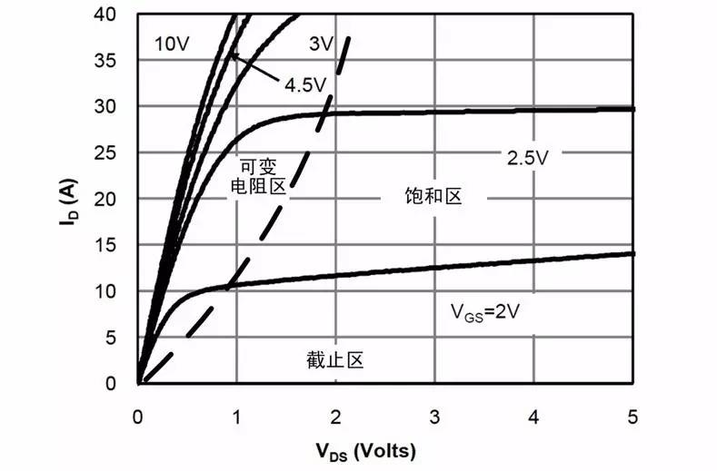

以N溝道增強(qiáng)型MOSFET AO3400A舉例,AO3400A的輸出特性如圖4所示。將曲線圖分為三個區(qū)域,分別為截止區(qū)、可變電阻區(qū)、飽和區(qū)(恒流區(qū)又稱放大區(qū))。
1、截止區(qū)
當(dāng) 時,導(dǎo)電溝道尚未形成, ,為截止工作狀態(tài)。
2、可變電阻區(qū)
當(dāng) 時,MOSFET處于可變電阻區(qū),此時輸出電阻 受 控制。
3、飽和區(qū)
當(dāng) ,且 時,MOSFET進(jìn)入飽和區(qū)。 不隨 變化,而是由柵源極電壓 控制。

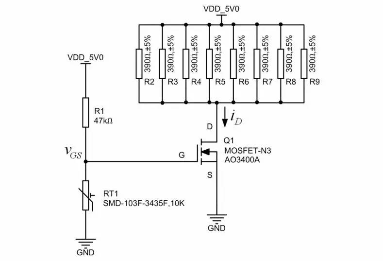

根據(jù)上述MOSFET的原理敘述,在上面提到的加熱控制電路中應(yīng)該采用N溝道增強(qiáng)型MOSFET代替原有的BJT,這里選擇AO3400A,于是有如圖5所示的MOSFET共源極放大電路。由于MOSFET是電壓控制器件,所以提供合適的柵源極電壓 ,就可以建立合適的靜態(tài)工作點(diǎn),使電路工作在正常狀態(tài)。
圖5 MOSFET加熱控制電路
根據(jù)N溝道增強(qiáng)型MOSFET AO3400A的數(shù)據(jù)手冊,AO3400A的開啟電壓在常溫25℃下為 。當(dāng)環(huán)境溫度下降到10℃時,電路開始工作。此時NTC型熱敏電阻的阻值增大至17.958kΩ,MOSFET導(dǎo)通,即柵源極電壓 ,在這里需要將分壓電阻 的阻值調(diào)整為47kΩ。隨著溫度的下降,柵源極電壓 增大,流過發(fā)熱電阻的電流 也隨著 增大。
舉例說明,當(dāng)環(huán)境溫度下降到-20℃時,熱敏電阻的阻值增大至67.801kΩ,柵源極電壓增大至 。使用萬用表實測得到漏源極電壓 ,說明MOSFET工作在可變電阻區(qū)內(nèi);同時測得漏極電流 ,可計算得到發(fā)熱電阻的功率為 ,實際發(fā)熱效果可靠,電路功能實現(xiàn)。
