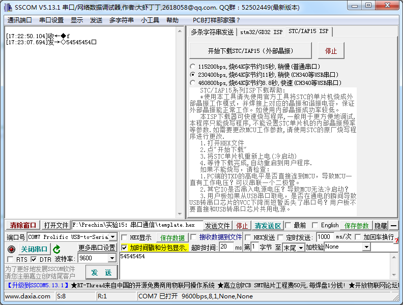

ID:325058 發(fā)表于 2018-11-7 17:28 | 顯示全部樓層
是我搞錯(cuò)了,我的晶振是11.0592,初值應(yīng)該改成FDH,初學(xué)者請(qǐng)諒解!
