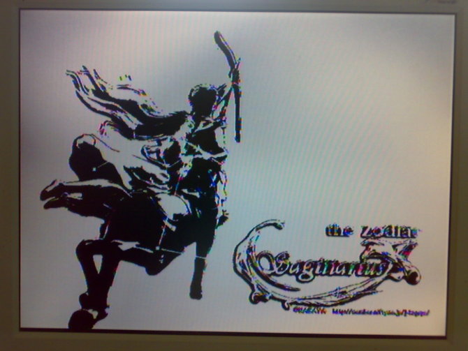

    呵呵,F(xiàn)PGA小板做出來(lái)一段時(shí)間了,一直沒(méi)有上傳疊加效果圖。今天自己用POTOSHOP弄了個(gè)圖疊加到圖像上拍了個(gè)圖^_^
    白色是背景,黑色的射手座圖片是疊加上的圖形,效果還不錯(cuò)^_^
    分辨率640×540的,疊加電平從黑到白可變,自動(dòng)疊加黑邊!
