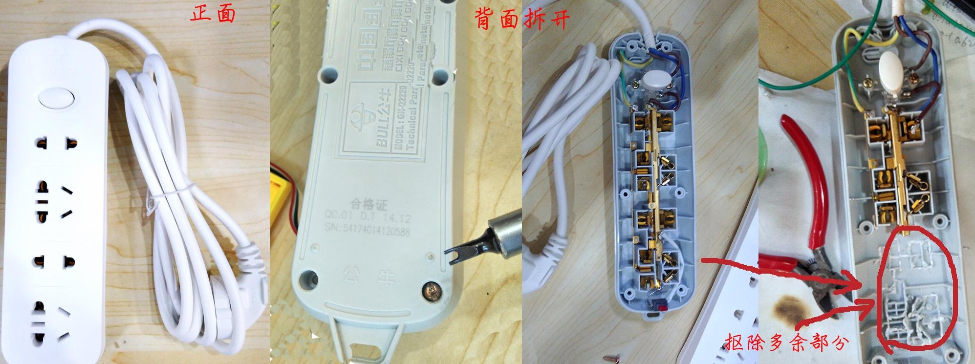

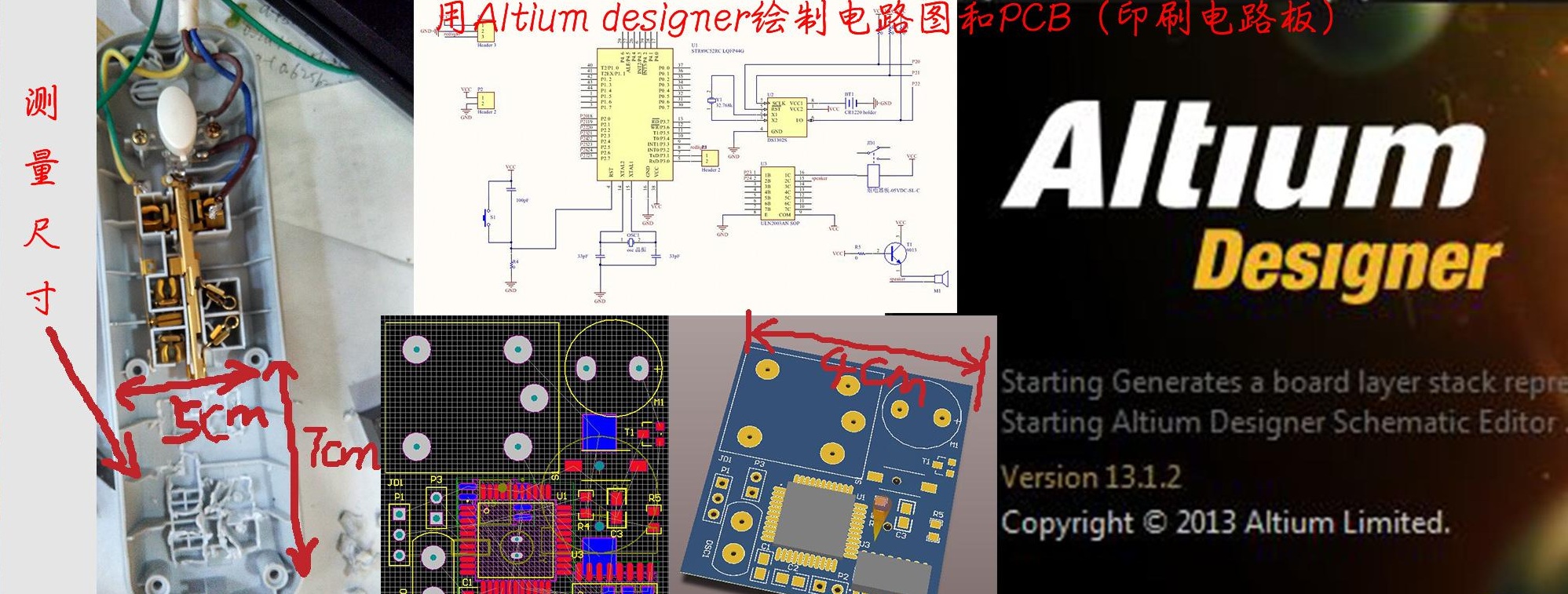

                                        硬件的體積上要求尺寸足夠小。在拆開公牛插座之后,摳掉多余的部分,留出放置電路的空間。用卡尺測量面積約為5cm*7cm,高度為2.5cm,在繪制印刷電路板(PCB)的時候?qū)⒃謩e排布在電路板的上下兩層,完全夠用了.
                                        1、需要準(zhǔn)備的工具如下:電烙鐵、焊錫、熱噴*、各種鉗子、各種螺絲刀、鑷子、卡尺、萬用表等等。

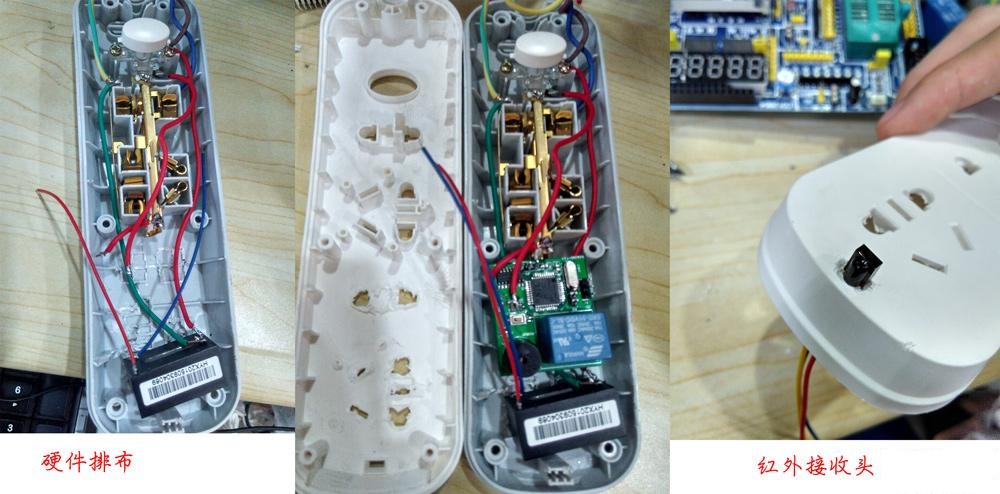

                        2、購買元件和插排:下圖左一為剛拆封的插座。右一是摳除下面兩個插孔,用來放置紅外接收頭、變壓電路、控制電路等

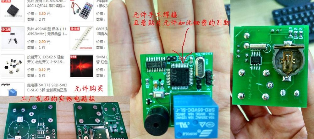

                        3、繪制印刷電路板:(左一)測量摳除部分的尺寸,根據(jù)尺寸大小,用Altium designer繪制電路圖,并畫板、排布原件、布線、鋪銅,最終生成PCB(印刷電路板)。下圖為仿真效果圖。
                        4、元件焊接:下圖(左上一)元件多數(shù)是從淘寶購買,部分零件實(shí)驗(yàn)室有就沒有購買。(左下一)上一步繪制的電路板加工后的實(shí)物。下圖右邊兩個圖為最終焊接完成的電路板,正反兩面。焊接是個技術(shù)活。比如中間最大的黑色方形芯片,型號是STC89C52工作頻率11.0592MHZ,有44個針腳,針腳間距離小于0.5mm,一不小心就會發(fā)生焊錫粘連,所以最好需要熱噴*等工具進(jìn)行焊接。大藍(lán)色塊為10A繼電器。(右一)背面為時鐘芯片。

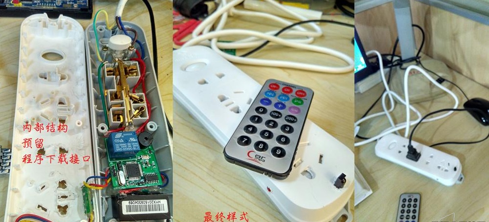

                                        5、組裝。因?yàn)殡娐钒迳弦呀?jīng)預(yù)留了程序的調(diào)試和下載接口,所以現(xiàn)在可以進(jìn)行一定的組裝。
將降壓(220V AC轉(zhuǎn)5V DC)模塊(下圖左一黑色)和小電路板放入插排,安裝紅外接收頭(下圖右一黑色為紅外接收器) 如下:
                                        最終的樣式:

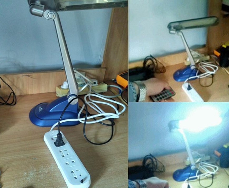

                                                                                                        2、遙控開關(guān)燈。
                                                                                                        3、遙控延時10min,20min,30min 后關(guān)燈。(20min是女朋友的要求)
                                                                                                        4、遙控定時開燈。(這樣早上女朋友就不用自己開燈了,還能叫她起床。)

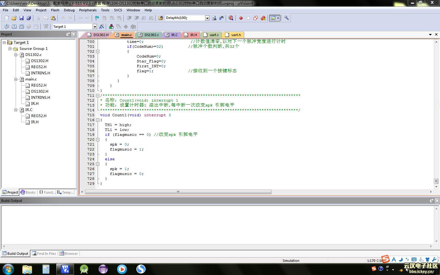

                                                                                                補(bǔ)充一些軟件部分的東西,關(guān)于如何用軟件產(chǎn)生音樂:
1、首先查得到do re mi fa so la si do等的頻率2、用程序控制單片機(jī)產(chǎn)生相應(yīng)頻率的電壓變化,電控制蜂鳴器發(fā)聲
3、找到對應(yīng)音樂的簡譜,根據(jù)音調(diào)、節(jié)拍,產(chǎn)生相應(yīng)的頻率、延時,就可以用蜂鳴器得到你想要的任何樂曲了。
