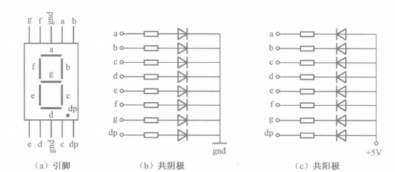

從圖中,我們可以看得出來,它可以顯示兩個(gè)個(gè)數(shù)字,稱之為二位數(shù)碼管,相應(yīng)的有一位、三位、四位的,這是從位數(shù)上分。從其內(nèi)部構(gòu)造上分,可為兩種:共陰數(shù)碼管和共陽數(shù)碼管。
說到內(nèi)部結(jié)構(gòu),只有我們了結(jié)了其內(nèi)部結(jié)構(gòu),我們才能知曉其顯示原理。參照上圖,其實(shí),從圖中a看出,一個(gè)八段數(shù)碼管其實(shí)是八個(gè)發(fā)光二極管并聯(lián)組合的,這八個(gè)發(fā)光二極管的連接方式有兩種,如圖b、c。b圖是共陰式連接,c圖是共陽式連接。分別對(duì)應(yīng)的實(shí)物就是上邊所說的共陰數(shù)碼管和共陽數(shù)碼管。欲使其顯示出某個(gè)數(shù)字,則只需點(diǎn)亮相應(yīng)的發(fā)光二極管即可。比如說,你想讓其顯示出阿拉伯?dāng)?shù)字“3”,就可以將發(fā)光二極管a.b.g.c.d點(diǎn)亮即可。數(shù)字的顯示都是變化的,所以一般來講數(shù)碼管大多都需單片機(jī)之類的中央控制單元來控制其顯示數(shù)字。圖a中那個(gè)一位數(shù)碼管有十個(gè)管腳,那么這十個(gè)管腳在數(shù)碼管內(nèi)部都是連接的什么呢?通過上邊的介紹,我們知道了數(shù)碼管的內(nèi)部構(gòu)造其實(shí)是幾個(gè)LED成數(shù)字狀排列的,連接方式是并聯(lián)連接(如圖b、c)。在圖中,我們看到的線頭其實(shí)就是數(shù)碼管引出的管腳。一般來說一位數(shù)碼管一般都是引出來十個(gè)管腳,有兩個(gè)管腳(gnd)是一樣的,就是說兩個(gè)管腳其實(shí)就是一根分出了兩支。這個(gè)數(shù)碼管是共陰數(shù)碼管,因?yàn)槠涔捕藰?biāo)注的是gnd。其他八個(gè)管腳就分別是八個(gè)發(fā)光二極管的陽極,這個(gè)gnd叫做數(shù)碼管的位選端,那八個(gè)陽極叫做數(shù)碼管的段選端。上邊說到數(shù)碼管顯示數(shù)字的方法,知道內(nèi)部結(jié)構(gòu)后,具體講,假如欲使數(shù)碼管顯示一個(gè)“3”,那么我們就將位選管腳接負(fù)極,段選管腳abgcd都接正極,最終就會(huì)在數(shù)碼管上顯示出來一個(gè)數(shù)字“3”,共陽數(shù)碼管同理。上邊介紹的是一位數(shù)碼管,二位,多位數(shù)碼管也都大同小異。只不過比一位數(shù)碼管多了幾個(gè)位選端而已。

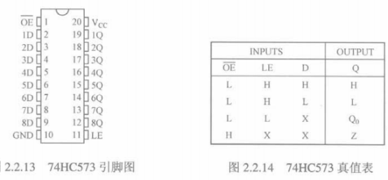

從圖中可以看出,這個(gè)芯片是一個(gè)20腳的芯片。每個(gè)芯片都有每個(gè)芯片的作用,就比如單片機(jī)可以作為中央控制單元。那么這個(gè)鎖存器在這個(gè)定時(shí)器上起一個(gè)什么作用呢?“鎖存器”三字里邊注意這個(gè)“鎖”字。鎖的是什么,鎖的是數(shù)據(jù)。下面看它的引腳圖和真值表。
總共是二十個(gè)管腳,Vcc、GND分別是該芯片的正極和地(負(fù)極)管腳,基本上每個(gè)芯片上都有這兩個(gè)管腳。OE的專業(yè)術(shù)語為三態(tài)允許控制端(低電平有效),通常叫做輸出允許端。LE叫做鎖存控制端。1D~8D為數(shù)據(jù)輸入端,1Q~8Q為數(shù)據(jù)輸出端。
上面,我們了解了鎖存器的管腳的定義,下面就介紹其“鎖”的作用。真值表中L是低電平,H是高電平,Q0是上次的電平狀態(tài),X是任意電平,Z是高阻態(tài),也就是既不是高電平也不是低電平,而它的輸出狀態(tài)與它相連接的其他器件(在這里與鎖存器相連接的是單片機(jī)的IO口)的電平狀態(tài)來決定?凑嬷当恚(dāng)OE管腳為高電平時(shí)LE管腳和D管腳不論是什么電平狀態(tài),數(shù)據(jù)輸出管腳Q的電平狀態(tài)都為高阻態(tài),即鎖存器不起任何作用,相當(dāng)于導(dǎo)線。所以,一般都要使OE端置低電平或直接接地。在OE為低電平的前提下,若LE端為低電平,數(shù)據(jù)輸入端D不論是高還是低,數(shù)據(jù)輸出端Q將保持上次的電平狀態(tài)。既只要LE端電平保持低電平不曾改變,無論數(shù)據(jù)輸入端的電平狀態(tài)如何改變,數(shù)據(jù)輸出端Q的電平狀態(tài)將保持不變,通俗地講,就是將數(shù)據(jù)輸出端的輸出的數(shù)據(jù)給鎖住了不能改變。若想把“數(shù)據(jù)鎖”打開換另外一組輸出數(shù)據(jù),直接將LE端置高即可。LE置高,置高期間將想要輸出的數(shù)據(jù)直接送入數(shù)據(jù)輸入端D,再將LE置低,數(shù)據(jù)就又被鎖住。此時(shí)數(shù)據(jù)輸出端輸出的數(shù)據(jù)就是在“上鎖”之前數(shù)據(jù)輸入端輸入的數(shù)據(jù)。該組數(shù)據(jù)在“上鎖(LE為低電平時(shí))”后不隨數(shù)據(jù)輸入端輸入的數(shù)據(jù)的改變而改變。綜上所述,鎖存器的作用就是鎖存一個(gè)字節(jié)(8位(Q1~Q8))的數(shù)據(jù)。它的應(yīng)用一般都是為了節(jié)約IO口。但在本處的作用并不是為了節(jié)約IO 口,而是放大電流,這是鎖存器的第二個(gè)作用。因?yàn)閱纹瑱C(jī)的輸出電流是不足以驅(qū)動(dòng)發(fā)光二極管,所以在單片機(jī)驅(qū)動(dòng)數(shù)碼管時(shí),需要在單片機(jī)和數(shù)碼管之間加上電流放大器件,像實(shí)現(xiàn)單片機(jī)電流放大驅(qū)動(dòng)數(shù)碼管一般都采用三極管,但是為了簡(jiǎn)單起見我還是選擇了鎖存器。

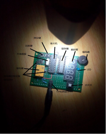

“凡事預(yù)則立,不預(yù)則廢”。這句話很有道理,在做每一件事之前,沒有充足的準(zhǔn)備是不行的。我在焊接這個(gè)定時(shí)器之前,我也是斟酌再三,先是預(yù)算了一下所需元件的種類和數(shù)量,確定焊接這些東西所占面積最大可能是多少,確定了使用萬用板的規(guī)格是5*7cm的。然后將洞洞板上的每一個(gè)孔都在紙上排列出來,再將每個(gè)元件的管腳布局和數(shù)量一一陳列出來,在紙上將各元件進(jìn)行一次模擬焊接,最終做到跳線的數(shù)量盡可能的少。最后確定下最終方案。確定下來之后,就開始焊接。焊接完成后,往單片機(jī)里燒寫一些簡(jiǎn)單的試驗(yàn)性程序,上電觀察硬件的運(yùn)行情況。運(yùn)行不正常,開始查找硬件問題,找到問題后,調(diào)整原來方案繼續(xù)檢查。最終硬件沒問題后,開始結(jié)合最終定形的硬件編寫程序。編寫程序前,以數(shù)碼管和單片機(jī)的連接情況為依據(jù)為數(shù)碼管顯示進(jìn)行編碼,進(jìn)而確定數(shù)碼管的顯示數(shù)組。再在草紙上大致規(guī)劃一下整個(gè)程序的結(jié)構(gòu)框圖,使程序模塊化,化整為零,使其結(jié)構(gòu)更清晰,減小程序編寫的繁瑣程度。完成后,開始用KEIL軟件編程,每一個(gè)模塊完成后都要在硬件上試驗(yàn)一下,若有問題,繼續(xù)調(diào)試,運(yùn)行情況和預(yù)想一致后就可以進(jìn)入下一個(gè)模塊的編寫。最終逐個(gè)擊破,完成整個(gè)程序的編寫,F(xiàn)在硬件軟件結(jié)合,這個(gè)板子就成了有“靈魂”的硬件了,而不是一塊洞洞板和一個(gè)蜂鳴器,兩塊芯片,一個(gè)數(shù)碼管,兩個(gè)按鈕因?yàn)楹稿a而粘連在一塊的不知名的東西了。它的名字叫做可設(shè)置時(shí)間定時(shí)器。通俗的講,這是幾個(gè)各自有自己特殊功能的東西以某種連接方式連接到一起形成的集合。在我告訴它使命之后,它就按照我的命令工作的機(jī)器。
2.4 功能操作
它的名字叫做“可設(shè)置時(shí)間定時(shí)器”,顧名思義,它是用來定時(shí)的,且定時(shí)時(shí)間是可以人為設(shè)置的。
定時(shí)器實(shí)物圖
具體操作方法:插上5V電源后,按下總開關(guān),此時(shí)數(shù)碼管顯示如右圖所示。 fb1e65a4-3e66-46a3-a0a8-efba695c1436.png 此時(shí),使用者就可以開始設(shè)置定時(shí)時(shí)間了,先按一次換位按鍵,數(shù)碼管顯示如下圖所示。
050f23f9-fe8b-47ca-be2a-bbf1af7070de.png 顯示正常,這時(shí)就可以開始設(shè)置定時(shí)時(shí)間分鐘的十位數(shù)字,按下一次加數(shù)鍵,十位數(shù)字加一(第四位顯示和第一位相同),到數(shù)字9后歸零。若分鐘十位數(shù)字設(shè)置完畢或不需要設(shè)置,直接按換位鍵選中下一位同第一位那樣進(jìn)行分鐘個(gè)位數(shù)字設(shè)置,然后進(jìn)行秒鐘十位數(shù)字設(shè)置,最后進(jìn)行最后一位設(shè)置,若現(xiàn)在覺得前邊三位數(shù)字設(shè)置有不妥之處,可再次按下?lián)Q位鍵便可再次回到第一位設(shè)置環(huán)節(jié)。需要注意的是,四位必須全部設(shè)置后才可以開始倒計(jì)時(shí),也就是說,在開始倒計(jì)時(shí)的前一步一定是設(shè)置第四位數(shù)字環(huán)節(jié)。一切設(shè)置妥當(dāng)之后,就可以啟動(dòng)倒計(jì)時(shí)了。啟動(dòng)的方式是:先按住換位鍵不放,然后按下加數(shù)鍵,此時(shí)加數(shù)鍵松開之后,倒計(jì)時(shí)就開始了。
