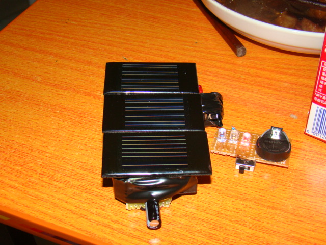

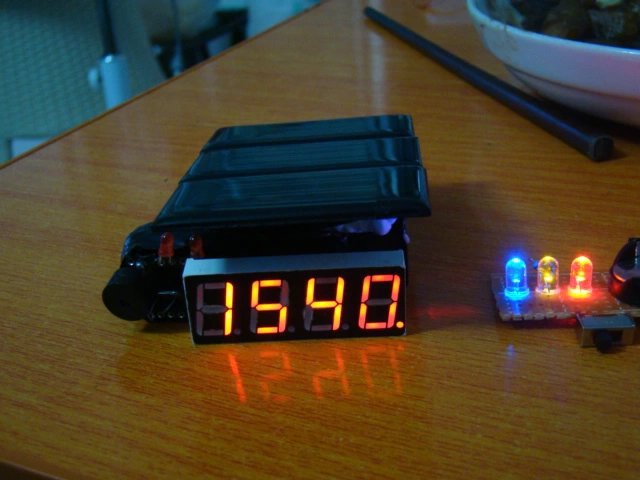

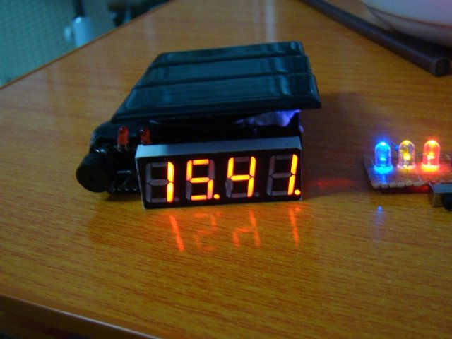

這個(gè)時(shí)鐘結(jié)合了之前的時(shí)鐘CK3248L的低功耗,CK3348的精簡,自動調(diào)光,顯示時(shí)間日期,整點(diǎn)報(bào)時(shí),單路鬧鐘,高容量電池,寬電壓IC,以及無需維護(hù)的太陽能電源等多種優(yōu)點(diǎn)功能于一身,即使這樣,整機(jī)造價(jià)成本卻不到35元,DIY它也不需要1個(gè)小時(shí)。只是程序我寫了很久。這個(gè)家伙已經(jīng)替換了我家壞掉的那個(gè)指針式時(shí)鐘。
電池組:1.2V-2900MAH*3
=3.6V
充電時(shí)間:太陽下24小時(shí)
陰雨天氣連續(xù)放電時(shí)間:電充滿情況下約兩周

ID:135891 發(fā)表于 2016-9-3 10:08 | 顯示全部樓層
請問那三塊黑色的是什么東西?太陽能板?
ID:135891 發(fā)表于 2016-9-3 10:09 | 顯示全部樓層
光強(qiáng)就可影響數(shù)碼管的亮度嗎?
ID:103832 發(fā)表于 2016-9-5 08:41 | 顯示全部樓層
皓月當(dāng)空 發(fā)表于 2016-9-3 10:08
請問那三塊黑色的是什么東西?太陽能板?
太陽能光板。
