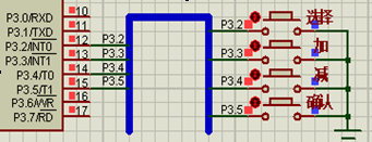

按鍵分別是
功能按鍵    (連接單片機(jī) P3.3)
功能按鍵   (連接單片機(jī)P3.4口)
確定功能按鍵(連接單片機(jī)3.5口)
     按鍵仿真圖

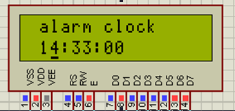

調(diào)整時(shí)間:
開機(jī)后顯示時(shí)間和溫度,此時(shí)按下選擇按鍵。光標(biāo)會(huì)打開并閃爍,光標(biāo)閃爍的地方表示選中這個(gè)數(shù)據(jù)(比如下圖中的小時(shí))。按見功能鍵,可讓改數(shù)據(jù)加,按減功能鍵則鍵,按選擇,選在下一個(gè)數(shù)據(jù)(比如,當(dāng)選擇年時(shí)按選擇鍵就選擇到月份數(shù)據(jù)了)。按確定鍵后退出時(shí)間調(diào)整,進(jìn)入鬧鐘調(diào)
設(shè)置鬧鐘時(shí)間:時(shí)間調(diào)整完成后,進(jìn)入鬧鐘設(shè)置,按選擇鍵。選擇小時(shí)和分鐘,當(dāng)?shù)皆O(shè)置好的鬧鐘后,會(huì)蜂鳴器會(huì)滴滴的響起,頻率為1HZ,鬧鐘響一分鐘。設(shè)置界面如下圖
