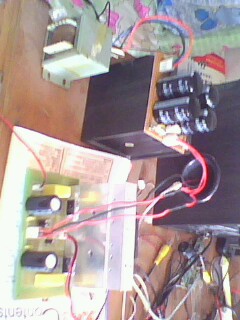

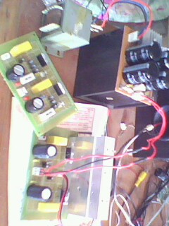

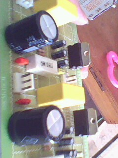

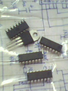

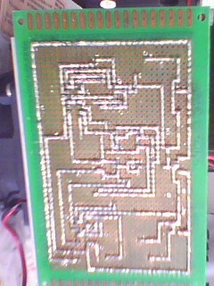

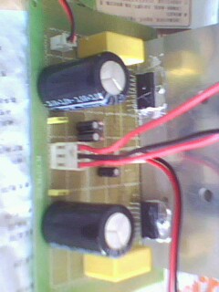

             我看到網(wǎng)上發(fā)燒友論壇中很多燒友都在評(píng)論TDA7294的效果好,我就搞了起來(lái)。7294是一款大功率單片IC。內(nèi)部采用性能優(yōu)越的DMOS放大,功率達(dá)到了100瓦。一共買了4塊,準(zhǔn)備搞個(gè)2.1聲道系統(tǒng),兩塊左右聲道OCL;兩塊用做超重低音BTL。經(jīng)過(guò)幾天的努力終于搞好了。廢話不多說(shuō),上圖;BTL超重低音后級(jí)

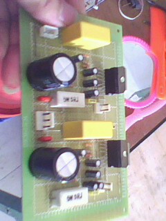

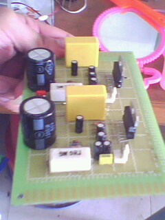

電源板
2.1系統(tǒng)全體照

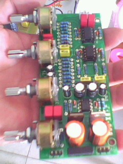

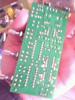

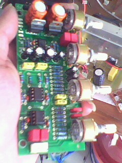

買的音調(diào)前級(jí)板,本想自己做后來(lái)沒(méi)時(shí)間就買了
5532的前級(jí) 效果不錯(cuò)

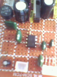

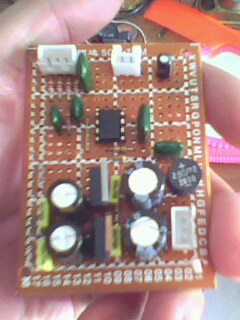

自己做的5532超重低音前級(jí)

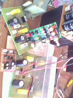

全體照

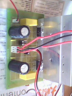

左右聲道OCL

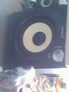

5寸的低音炮

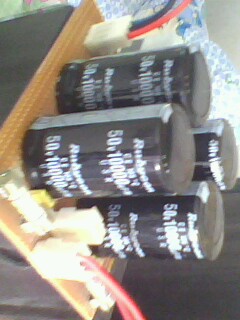

電源板4個(gè)10000U的大水塘為系統(tǒng)提供充足的能量

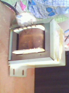

一頭60W的小牛 拆機(jī)貨

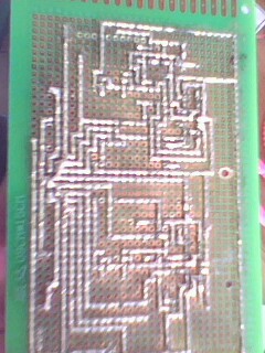

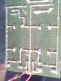

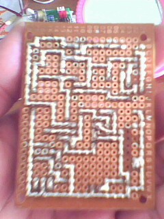

BTL錫面走線
工作中
好了就這些了,搞的不好,到家給點(diǎn)意見呀?
ID:61153 發(fā)表于 2016-10-6 20:08 | 只看該作者
老總,你60W的變壓器,夠用嗎???功率達(dá)不到吧!
ID:154641 發(fā)表于 2016-12-14 12:01 來(lái)自觸屏版 | 只看該作者
會(huì)不會(huì)過(guò)載了
