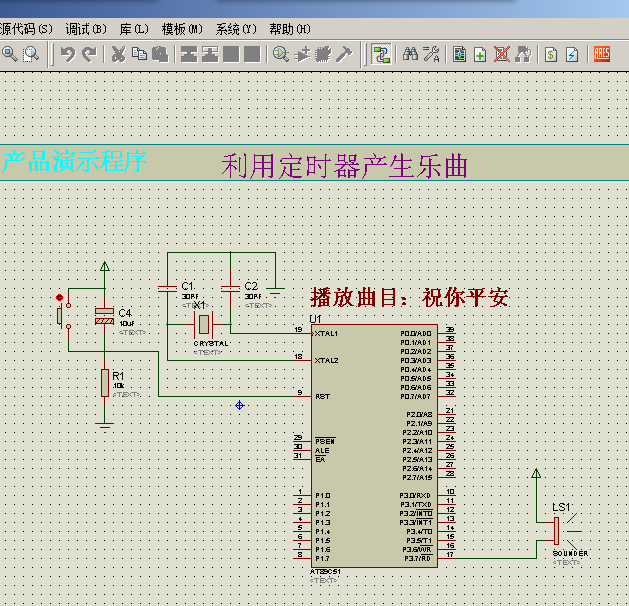

利用51單片機定時器產(chǎn)生樂曲的proteus仿真,下面是原理圖

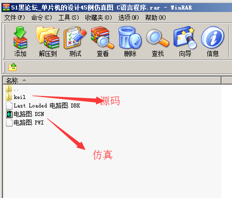

單片機利用定時器唱祝你平安仿真工程文件及所有完整程序等資料下載地址:
http://www.torrancerestoration.com/bbs/dpj-56298-1.html
