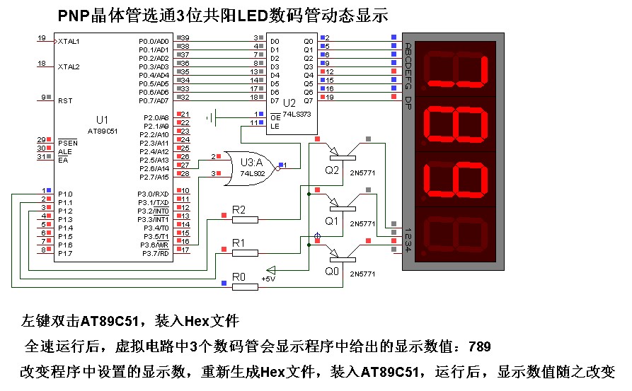

實例56  PNP晶體管選通3位共陽LED數(shù)碼管動態(tài)顯示
Proteus仿真一下,確認(rèn)有效。
實例56 PNP晶體管選通3位LED動態(tài)顯示.rar (47.41 KB, 下載次數(shù): 5)
以上摘自張志良編著《80C51單片機仿真設(shè)計實例教程——基于Keil CProteus》清華大學(xué)出版社ISBN 978-7-302-41682-1,內(nèi)有常用的單片機應(yīng)用100案例,用于仿真實驗操作,電路與程序真實可靠可信可行。書中電路和程序設(shè)計有詳細(xì)說明,程序語句條條有注解。

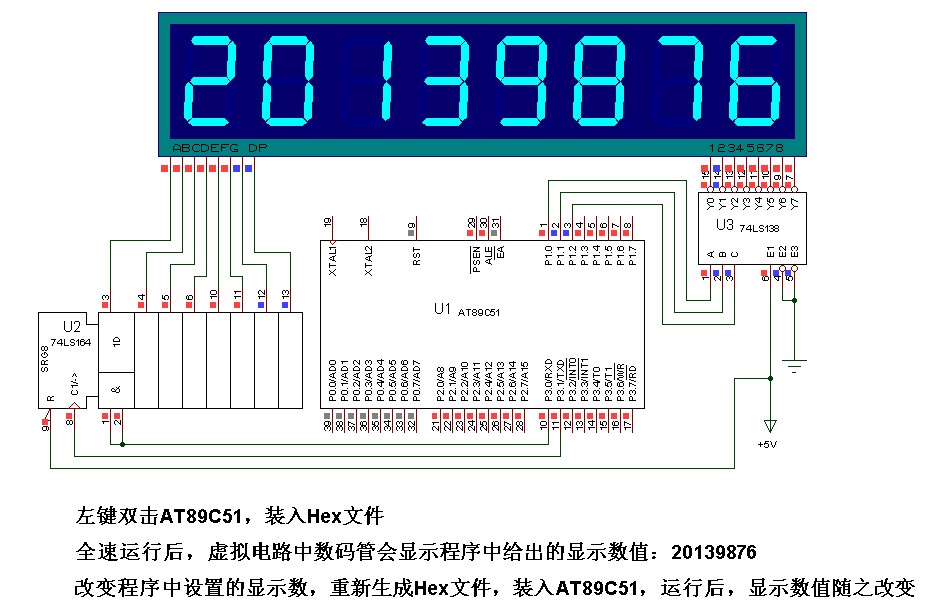

實例58  74LS138選通8位LED數(shù)碼管動態(tài)顯示
實例58 74LS138選通8位LED動態(tài)顯示.rar (44.76 KB, 下載次數(shù): 3)

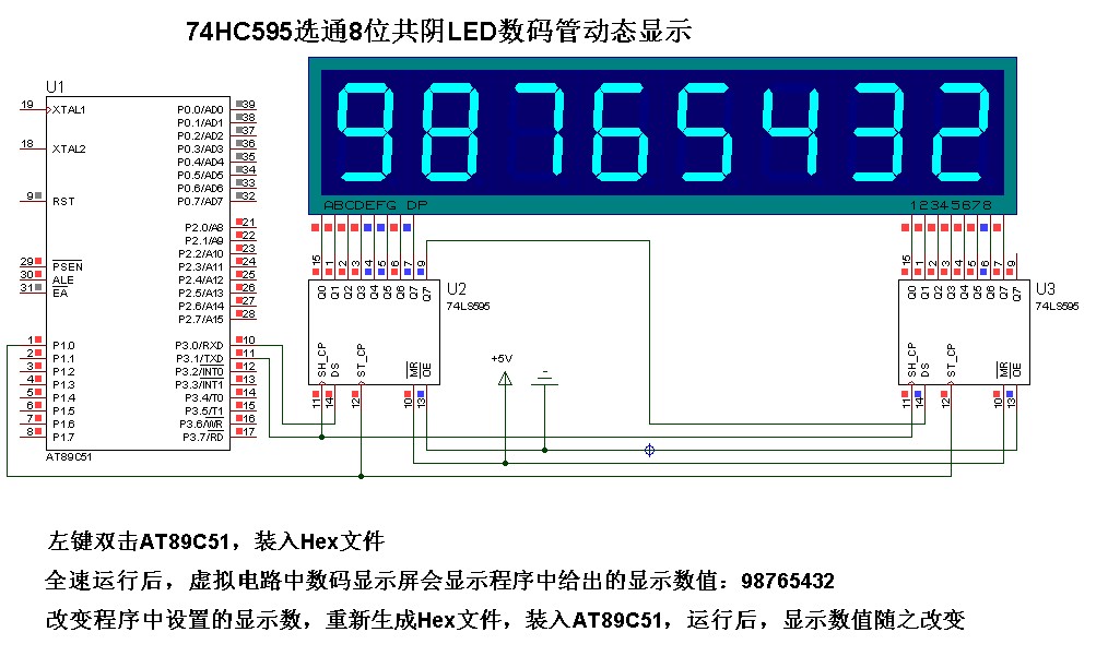

實例59  74LS595串行選通8位LED數(shù)碼管動態(tài)顯示
實例59 74LS595×2選通8位LED動態(tài)顯示.rar (45.12 KB, 下載次數(shù): 4)

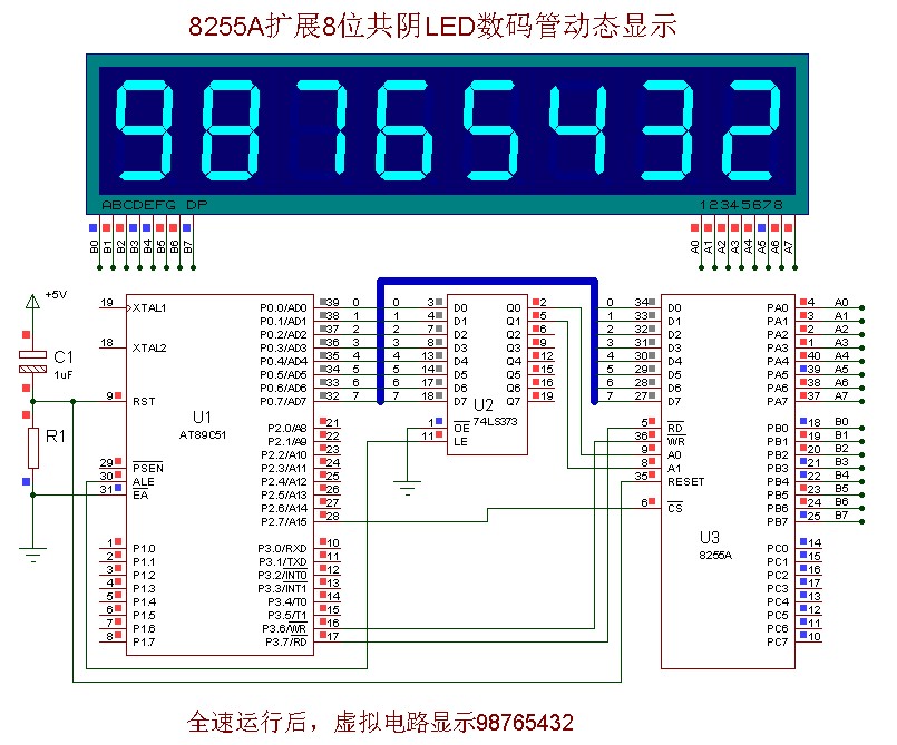

實例60  8255A擴展8位LED數(shù)碼管動態(tài)顯示
實例60 8255A擴展8位LED動態(tài)顯示.rar (40.19 KB, 下載次數(shù): 4)

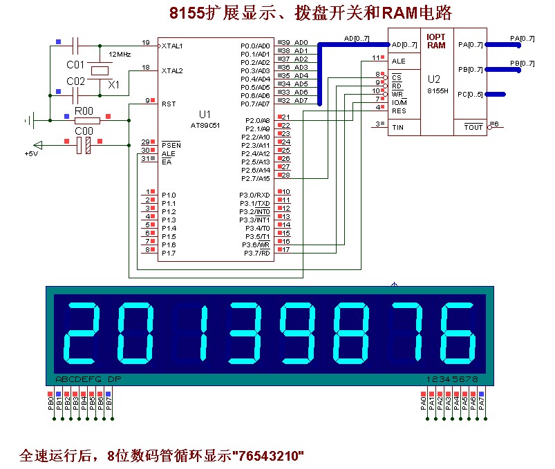

實例63  8155擴展8位LED數(shù)碼管動態(tài)顯示
實例63 8155擴展8位LED數(shù)碼管動態(tài)顯示.rar (39.46 KB, 下載次數(shù): 3)

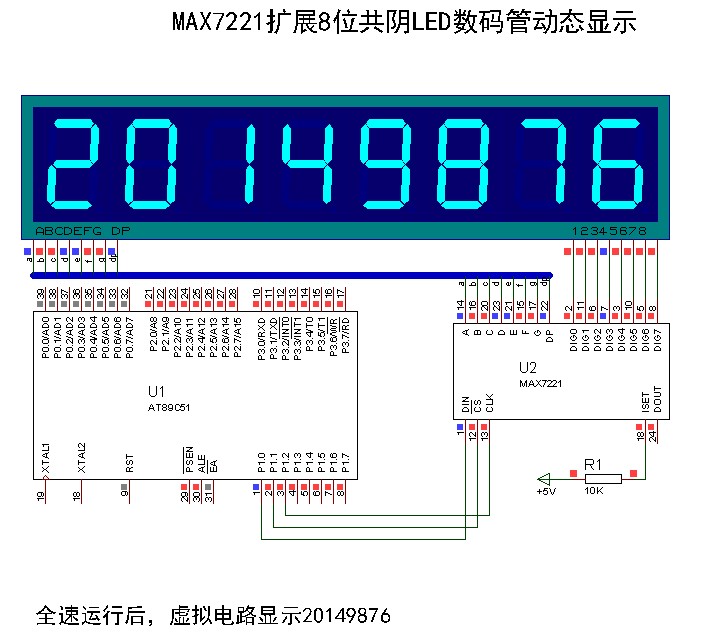

實例64  MAX7221控制8位LED數(shù)碼管動態(tài)顯示
實例64 MAX7221控制8位LED數(shù)碼管動態(tài)顯示.rar (38.95 KB, 下載次數(shù): 3)
