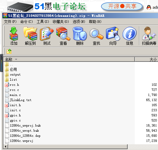

12864 串行通信
下載:
2184027912864(chuanxing).zip (1.87 MB, 下載次數(shù): 52)
部分代碼預(yù)覽:
