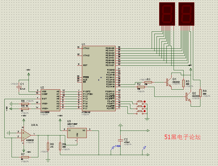

簡單的一個(gè)數(shù)控電源,使用51作為主芯片,DA芯片用的是八位的DAC0832.誤差不超過0.01V,三個(gè)按鍵控制加減電壓和功能設(shè)定,很簡單且實(shí)用?刂品奖,精準(zhǔn)度適合平時(shí)自己使用。下面是仿真圖和程序。

樓主可否直接上電路圖看看?

樓主可否直接上電路圖看看。?
ID:151000 發(fā)表于 2017-8-6 08:56 | 顯示全部樓層
樓主只有程序嗎?能不能把原理圖也分享出來呢?謝謝!

樓主上圖預(yù)覽

老師你好,請(qǐng)給我們同學(xué)貼完整電路圖吧
ID:137704 發(fā)表于 2017-12-14 15:26 | 顯示全部樓層
