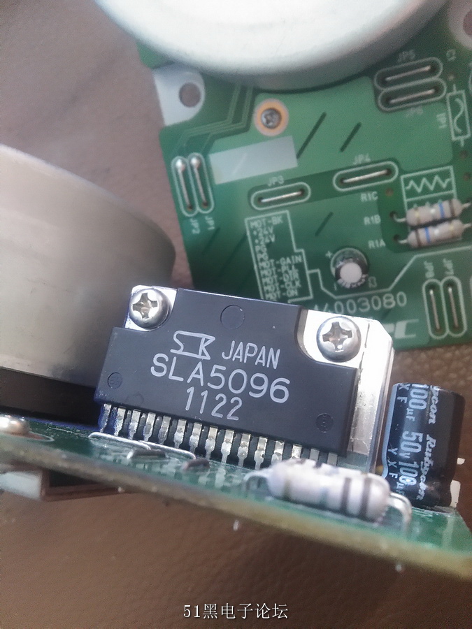

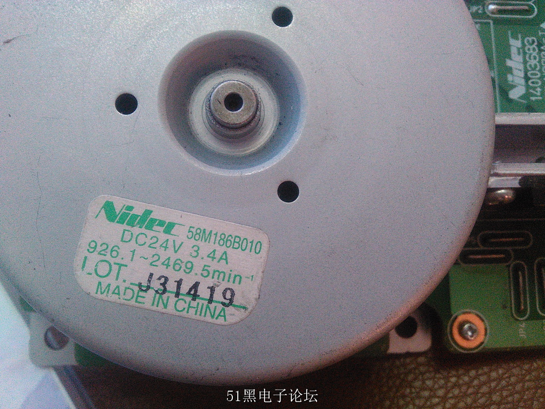

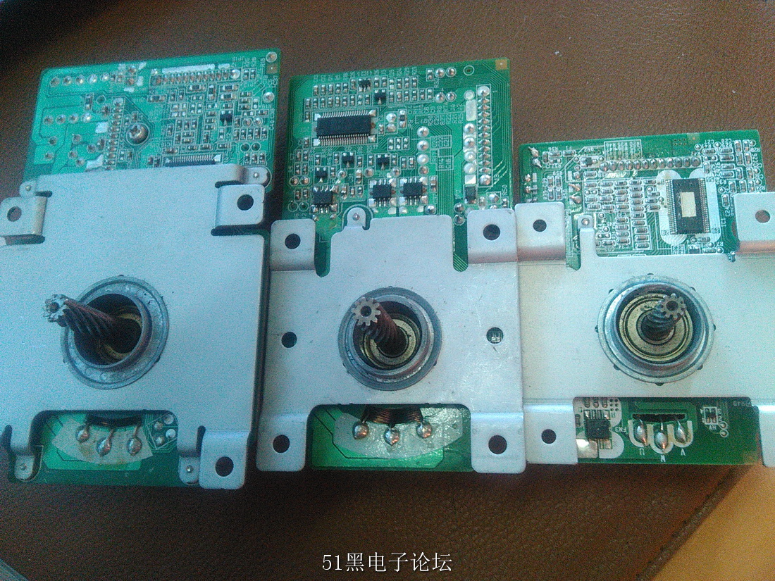

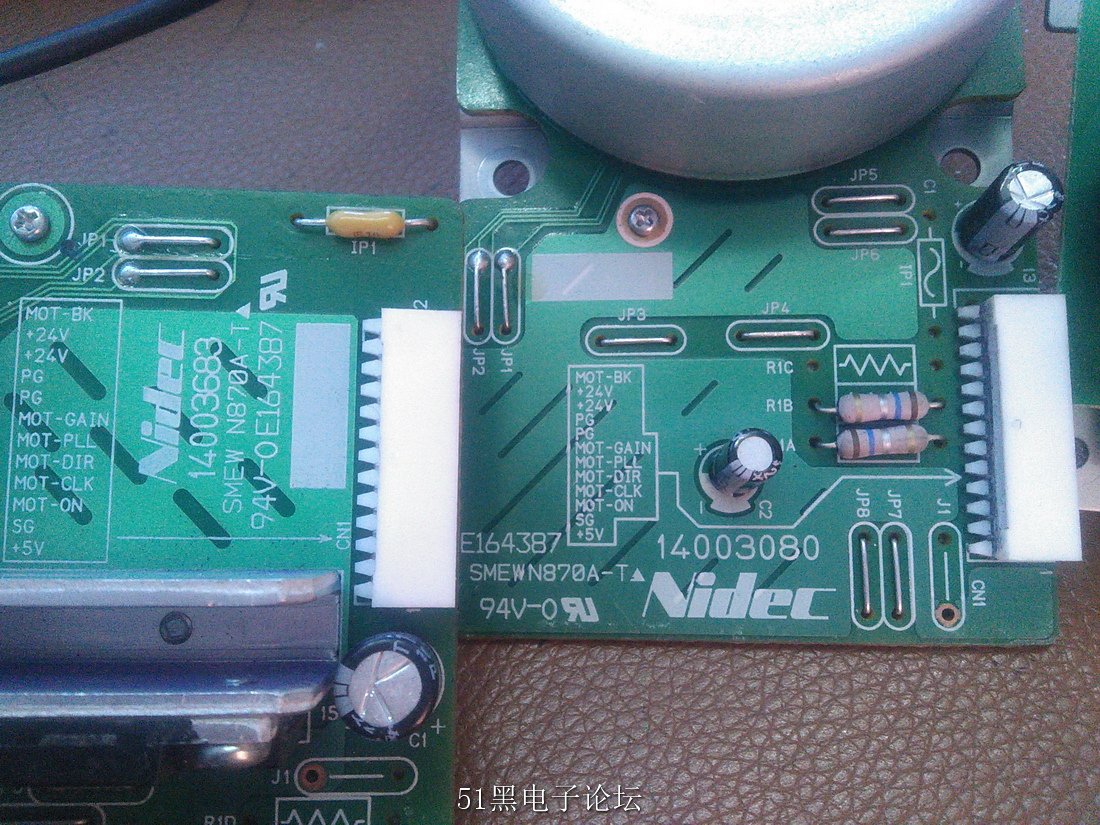

ID:136110 發(fā)表于 2017-1-24 16:09 | 顯示全部樓層 |閱讀模式
這種步進電機怎么用 1485245257044.jpg 1485245232675.jpg 1485245186640.jpg 1485245160956.jpg
ID:137676 發(fā)表于 2017-2-2 16:19 | 顯示全部樓層
這是無刷直流電機!
ID:106021 發(fā)表于 2017-1-30 22:23 | 顯示全部樓層
這個 好像是 尼得科的  無刷電機吧。 。??
ID:136110 發(fā)表于 2017-1-27 15:58 | 顯示全部樓層
utzuzu 發(fā)表于 2017-1-25 09:06
看pcb板上印的接口定義:mot-dir 表示方向(高低電平表示順時針或逆時針);mot-clk表示輸入脈沖(1個脈沖 ...
那輸入的方向、驅(qū)動信號是該5v還是24v
ID:83466 發(fā)表于 2017-1-26 17:54 | 顯示全部樓層
去網(wǎng)上找那個步進電機驅(qū)動芯片的資料,資料里一般都有芯片的整套驅(qū)動電路還有使用方法的
ID:153041 發(fā)表于 2017-1-25 09:06 | 顯示全部樓層
看pcb板上印的接口定義:mot-dir 表示方向(高低電平表示順時針或逆時針);mot-clk表示輸入脈沖(1個脈沖走一步);mot-on表示電機使能(高低電平表示電機是否開啟)。其他的就是電源的。
