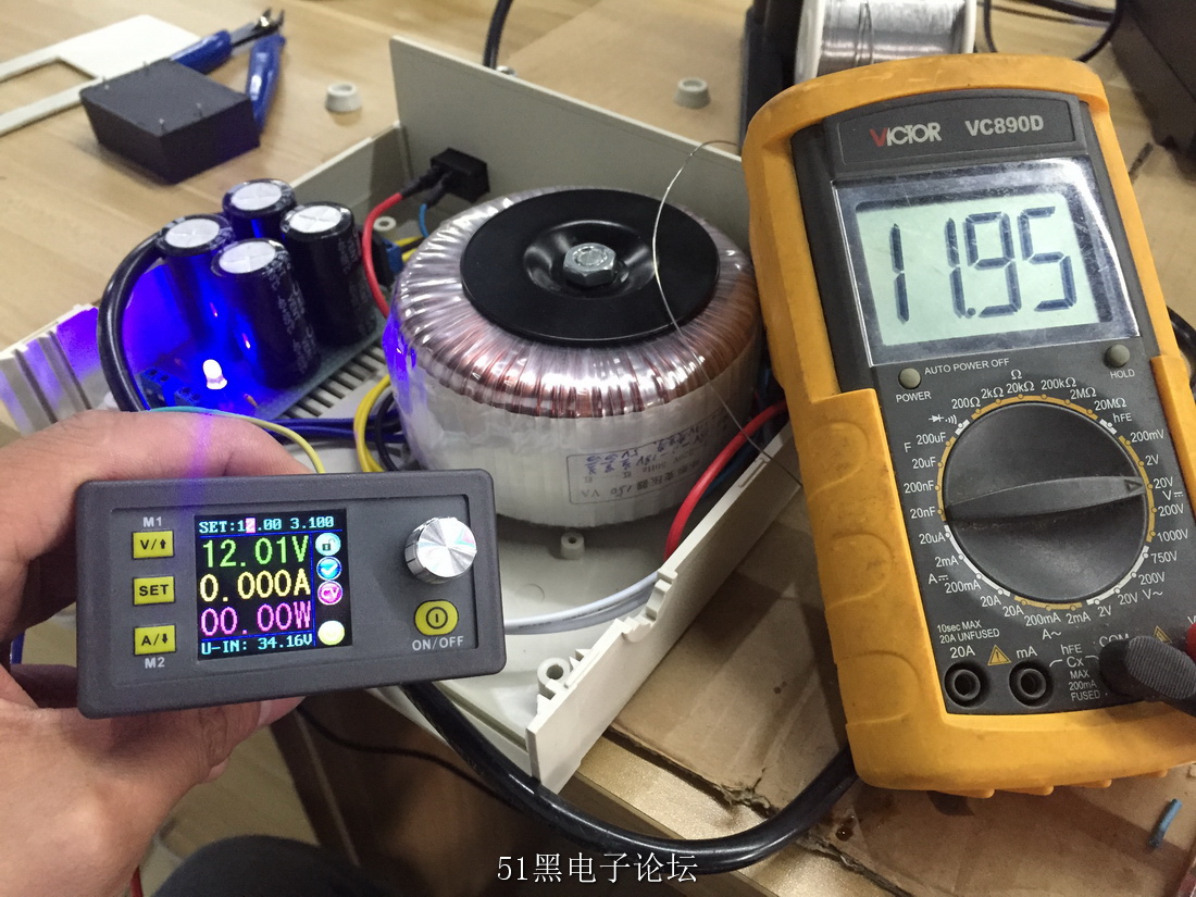

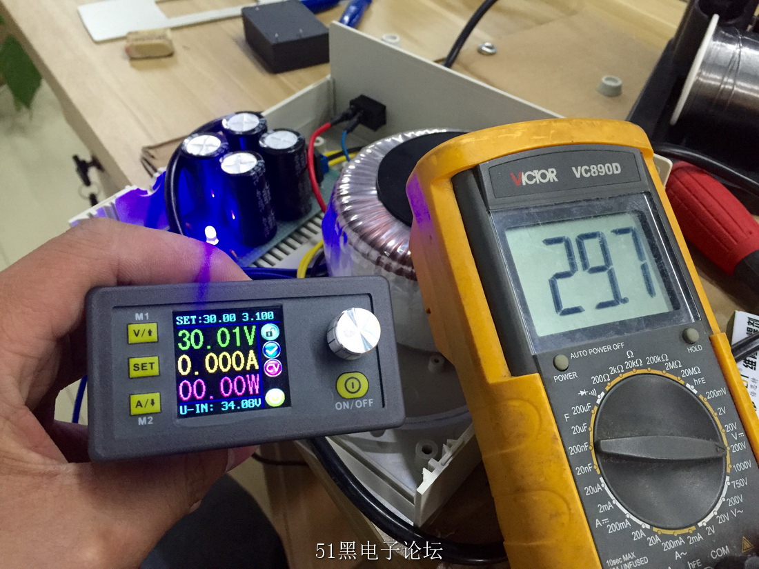

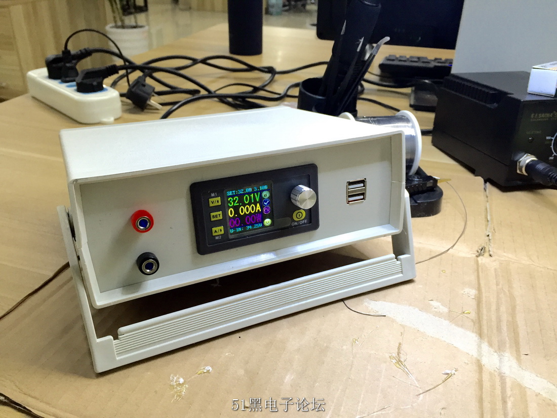

在工作空余間組了個(gè)高精度數(shù)控電源,環(huán)牛功率200W,主數(shù)控消耗功率約110W,雙USB輸出功率25W(5V/5A),數(shù)控電源誤差約1%~神器在手,開發(fā)無憂…

核心固件網(wǎng)上買即可,環(huán)牛需要定做,濾波電路動(dòng)手焊接即可,然后調(diào)試數(shù)據(jù),

(私下認(rèn)為)這個(gè)作品制做價(jià)值也不高,屏顯精度也太差.
花里糊俏~吸引我們無知學(xué)生花錢買套件罷了.(這樣說樓主會生氣嗎)

這個(gè)電源可調(diào)部分某一個(gè)寶有賣的,需要自己加一個(gè)直流電源,也可以一起買開關(guān)電源,自己就是組裝起來

用開關(guān)電源做,重量又經(jīng),效率高

“數(shù)控電源誤差約1%”這跟高精度不搭邊吧。

不太懂,做個(gè)電源,為啥非要環(huán)牛,似乎用個(gè)包銅皮的方牛更好呀
