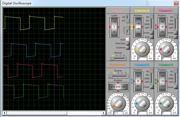

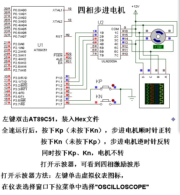

ID:111634 發(fā)表于 2017-5-10 20:34 | 顯示全部樓層
實例99  驅動二相步進電機
Proteus仿真一下,確認有效。
實例99 二相步進電機.rar (36.2 KB, 下載次數: 10)
實例98 驅動四相步進電機
實例98 四相步進電機.rar (35.83 KB, 下載次數: 5)
以上摘自張志良編著《80C51單片機仿真設計實例教程——基于Keil CProteus》清華大學出版社ISBN 978-7-302-41682-1,內有常用的單片機應用100案例,用于仿真實驗操作,電路與程序真實可靠可信可行。書中電路和程序設計有詳細說明,程序語句條條有注解。仿真電路和Hex文件能在清華出版社網站免費下載,程序源代碼只能到書上看了。到圖書館借,或到新華書店翻閱,或到網上書店打折購買。
