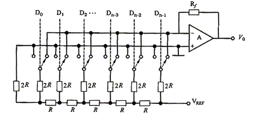

DAC0832是采用CMOS工藝制成的單片直流輸出型8位數(shù)/模轉(zhuǎn)換器。如圖4-82所示,它由倒T型R-2R電阻網(wǎng)絡(luò)、模擬開(kāi)關(guān)、運(yùn)算放大器和參考電壓VREF四大部分組成。運(yùn)算放大器輸出的模擬量V0為:
                           圖4-82
由上式可見(jiàn),輸出的模擬量 與輸入的數(shù)字量( ) 成正比,這就實(shí)現(xiàn)了從數(shù)字量到模擬量的轉(zhuǎn)換。
一個(gè)8位D/A轉(zhuǎn)換器有8個(gè)輸入端(其中每個(gè)輸入端是8位二進(jìn)制數(shù)的一位),有一個(gè)模擬輸出端。輸入可有28=256個(gè)不同的二進(jìn)制組態(tài),輸出為256個(gè)電壓之一,即輸出電壓不是整個(gè)電壓范圍內(nèi)任意值,而只能是256個(gè)可能值。圖4-83是DAC0832的邏輯框圖和引腳排列。

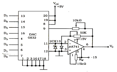

DAC0832輸出的是電流,一般要求輸出是電壓,所以還必須經(jīng)過(guò)一個(gè)外接的運(yùn)算放大器轉(zhuǎn)換成電壓。實(shí)驗(yàn)線路如圖4-84所示。
