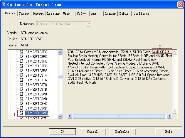

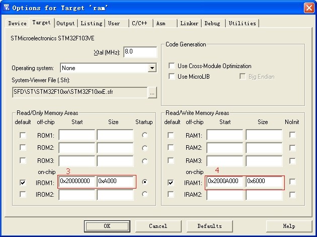

2、根據(jù)RAM大小拆分:

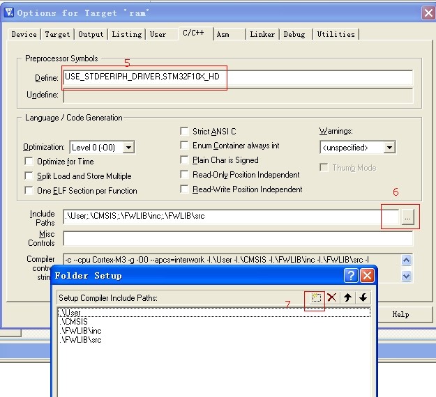

USE_STDPERIPH_DRIVER :是為了使用ST官方庫(kù);STM32F10X_HD :使用的芯片是大容量的。

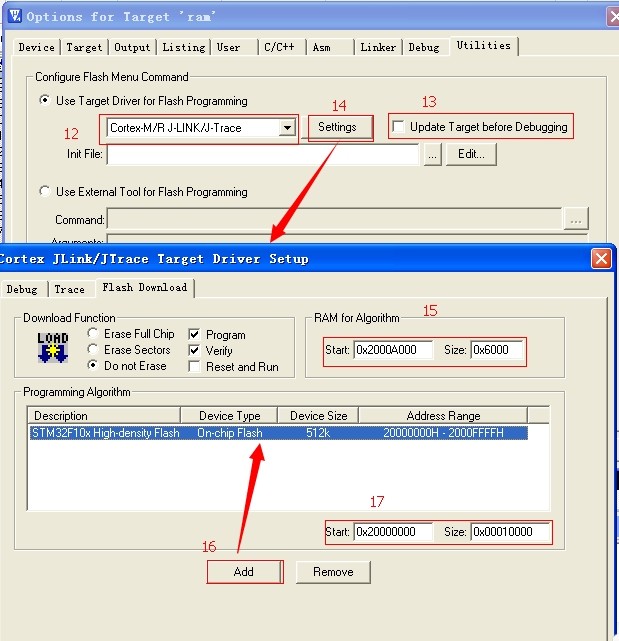

另外:在Include Paths的文本框里還要添加庫(kù)文件的搜索路徑,這樣就可以屏蔽掉默認(rèn)的搜索路徑。
4、VECT_TAB_RAM:這個(gè)是有誤的,需要更改。在5處的文本框里添加兩個(gè)宏:USE_STDPERIPH_DRIVER,STM32F10X_HD。

6、Updata Target before Debugging 不勾選前面的復(fù)選框。

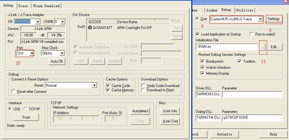

7、RAM.ini文件內(nèi)容如下:
FUNC void Setup (void) {
  SP = _RDWORD(0x20000000);          // Setup Stack Pointer
  PC = _RDWORD(0x20000004);          // Setup Program Counter
  //_WDWORD(0xE000ED08, 0x20000000);   // Setup Vector Table Offset Register
//LOAD RAM\board.axf INCREMENTAL      // Download
Setup();                             // Setup for Running
g, main

1、_WDWORD(0xE000ED08, 0x20000000);中斷向量表重載,如果程序內(nèi)有中斷向量表重載,那么這條就可以給注釋掉
程序中的重載函數(shù):
void NVIC_Configuration(void)
NVIC_InitTypeDef NVIC_InitStructure;
#ifdef  VECT_TAB_RAM
 NVIC_SetVectorTable(NVIC_VectTab_RAM, 0x0);
#else
 NVIC_SetVectorTable(NVIC_VectTab_FLASH, 0x0);
#endif
2、LOAD RAM\board.axf INCREMENTAL 如果注釋掉的話,需將Target->Debug->Load Application at Startup 和 Run to main()前面的復(fù)選框都勾選上。
