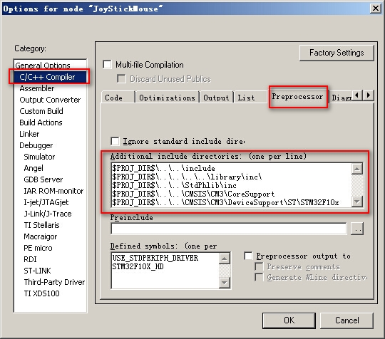

在工程項(xiàng)目的Option里面找到C/C++ Compiler -----Preprocessor,
在下圖的紅色方框中填寫H文件的路徑,但是需要注意:
$PROJ_DIR$\ 即你當(dāng)前工作的workspace的目錄
$PROJ_DIR$\ ..\inc 表示你的WORKSPACE目錄上一層的INC目錄

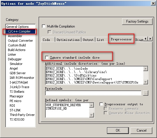

第二種情況是:
你需要包含你的庫,保證你在下圖中的紅色方框中的庫必須是未勾選狀態(tài),該選項(xiàng)的意思是:
是忽視標(biāo)準(zhǔn)包含庫,如果選中將無法找到標(biāo)準(zhǔn)庫了
以上兩種方法是最為常見的來那個(gè)種方法,一般情況下,如果你在工程項(xiàng)目中能夠找到響應(yīng)的文件的話,那么以上兩種步驟基本上可以解決你的問題,如果你在你的工程項(xiàng)目下沒有該文件的話,此方法估計(jì)有點(diǎn)夠嗆。O Search The Internet。!
