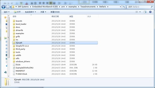

在IAR軟件安裝目錄下找到arm > examples > TexasInstruments > Stellaris>IQmath。如下圖所示
       IQmath目錄中包含了2部分庫(kù):ewarm-cm3和ewarm-cm4f。意味著基于Cortex-M3和Cortex-M4內(nèi)核的產(chǎn)品都可以使用。
       IQmath目錄及包含的文件如下:
..\IQmath\ewarm-cm3\Exe\IQmathLib-cm3.a
..\IQmath\ewarm-cm4f\Exe\IQmathLib-cm4f.a
將IQmath整個(gè)目錄拷貝到自己的工程目錄下,如下圖所示:

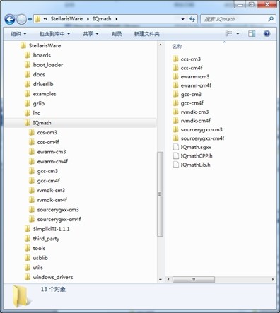

另外,IQmath庫(kù)也可以從TI的StellarisWare中獲得。在安裝目錄StellarisWare\IQmath下包含了IQmath庫(kù)。如下圖:

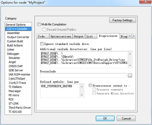

打開(kāi)Project > options…,選擇C/C++ Compiler -> Preprocessor,指定IQmath庫(kù)的路徑

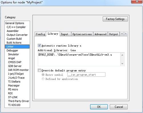

       選擇Linker –> Library,指定庫(kù)的路徑(擴(kuò)展名.a文件),如下圖所示:
