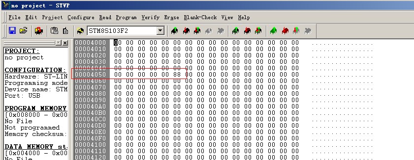

使用stvp + stlink 可以讀到stm8s103f2 的EEPROM的數(shù)據(jù)如圖:
