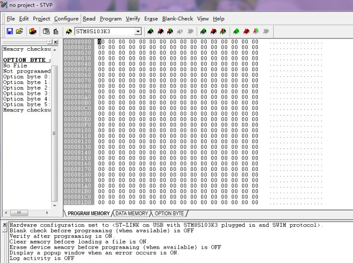

一: 我們先要打開 STM8的 程序燒寫軟件 STVP ,選擇相應(yīng)的芯片。
 二:如果我們要修改選項字節(jié),也叫就是修改 OPTION BYTE,所以在主窗體下面的三個復(fù)選框中選擇OPTION BYTE  選項,點擊過后的顯示界面如下:

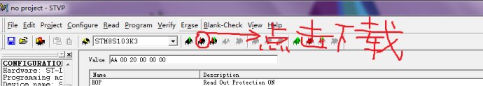

四:下面我們要把修改過的 OPTION BYTE 下載到我們的 STM8 的芯片中。
 五:當(dāng)上一步提示下載成功時我們來進行第五步,這是最重要的一步,也是最經(jīng)常不為人知的一步。就是我們需要把 ROP 調(diào)到 OFF狀態(tài)在為芯片下載一次  修改過的  OPTION BYTE 。操作如下:
六: 當(dāng)軟件再次提示下載成功時,我們的選項字節(jié)已修改成功。下面我們就是要把要在我們的STM8 工程中添加配置主時鐘輸出功能的函數(shù)  。最后把程序下載到目標(biāo)板中就OK了,我們測試一下相應(yīng)的主時鐘輸出端口,是否有一個峰峰值為  2V 左右的正弦波,那我們的工作就完成了。。。
