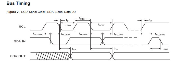

上圖為I2C通信的時(shí)序圖
其中起始信號(hào):在SCL為高電平時(shí),SDA電平由高變低,且高電平SDA高電平持續(xù)時(shí)間要大于4.7us,在SCL由高電平變低時(shí),SDA的低電平持續(xù)時(shí)間要大于4us
終止信號(hào):在SCL為高電平期間,SDA電平由低變高,且高電平持續(xù)時(shí)間大于4.7us,低電平持續(xù)時(shí)間大于4us
起始信號(hào)和終止信號(hào)無論何時(shí)都是由主設(shè)備產(chǎn)生的
數(shù)據(jù)幀:在SCL為高電平期間,SDA的電平保持穩(wěn)定

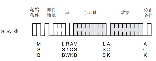

主向從寫數(shù)據(jù)
期間地址為八位:其中高四位為固定位,bit3—bit1為可變位,最低位為操作位 為0時(shí)為寫操作,為1時(shí)是讀操作

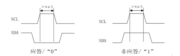

地址發(fā)送完成之后,等待從器件的應(yīng)答信號(hào),切記此時(shí)要將SDA配置為上拉輸入模式
應(yīng)答信號(hào)即為,SCL保持高電平時(shí) SDA一直為低電平。
然后再發(fā)送要寫入數(shù)據(jù)的地址,收到應(yīng)答再寫入數(shù)據(jù),最后是停止信號(hào)
