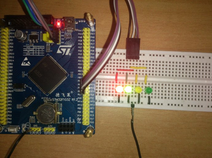

好了,要LED等怎么閃爍就看你怎么調(diào)用這些宏了,實(shí)現(xiàn)流水燈的調(diào)用如下:
int main()
//SystemInit();
Led_init(); //初始化LED等所用的IO口
LED1_ON();LED2_OFF();LED3_OFF();LED4_OFF();
Delay(0x8ffff);
LED1_OFF();LED2_ON();LED3_OFF();LED4_OFF();
Delay(0x8ffff);
LED1_OFF();LED2_OFF();LED3_ON();LED4_OFF();
Delay(0x8ffff);
LED1_OFF();LED2_OFF();LED3_OFF();LED4_ON();
Delay(0x8ffff);
對(duì)于SystemInit()函數(shù),在啟動(dòng)代碼中已經(jīng)調(diào)用過,那么在main函數(shù)中無(wú)需再調(diào)用,如果使用的固件庫(kù)版本比較低,啟動(dòng)代碼中沒有調(diào)用,那么main函數(shù)中就需要調(diào)用了。好了,我們看一下運(yùn)行的效果怎么樣:
