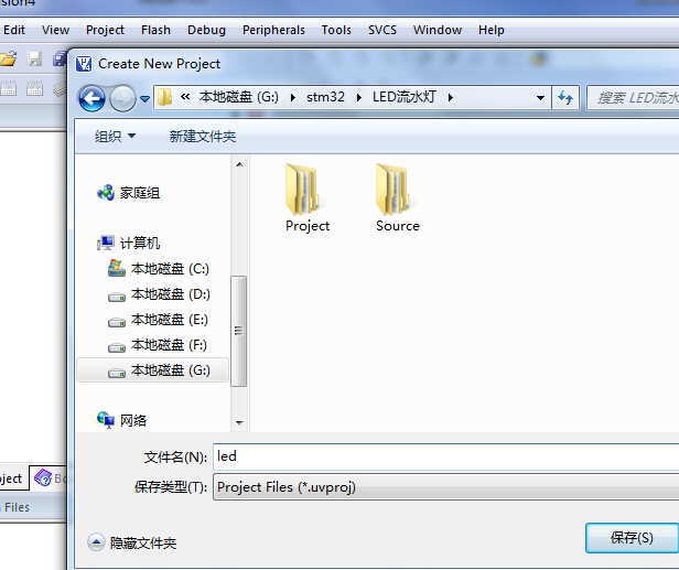

第三部分:keil 工程創(chuàng)建
1.打開(kāi) keil 應(yīng)用程序,點(diǎn)擊新建工程,將工程路徑改到 Project 文件夾下,輸入工程
名稱,選定芯片的種類以后在彈出對(duì)話框,點(diǎn)擊“否”;新建 main 文件,將文件保存到 App 文件夾下;
