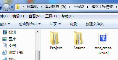

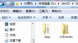

1、建立好文件夾,文件夾中有相應(yīng)的庫函數(shù)和頭文件等等
以上通過我的G盤里面的建立工程模板解壓即可得到
2、通過keil創(chuàng)建test_creat.uvproj到以目錄

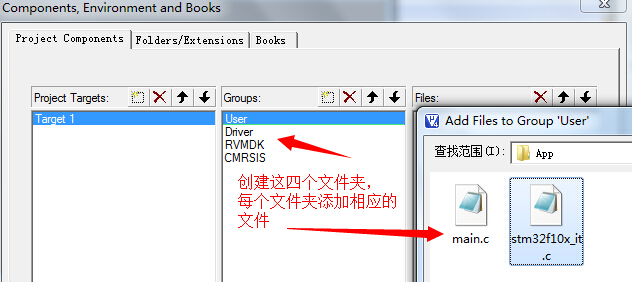

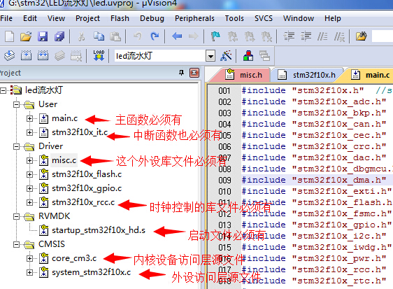

3、添加文件,只用添加C文件進(jìn)去
添加完成以后會看到:

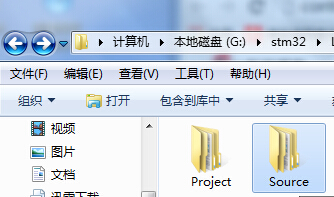

4、頭文件路徑的添加
stm32f10x_it.h
,stm32f10x.h,
stm32f10x_conf.h
,core_cm3.h,
system_stm32f10x.h
主要添加以上的頭文件位置還有各種ppp外設(shè)頭文件的位置也就是src文件夾
