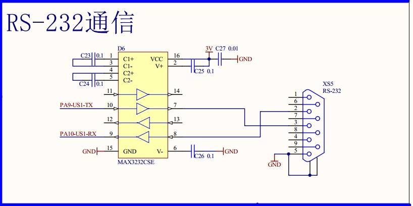

  原理圖:

 初始化系統(tǒng)時(shí)鐘,初始化RCC_APB2Periph_USART1(串口USART1) ,RCC_APB2Periph_GPIOA(PA9,PA10) ,RCC_APB2Periph_GPIOB (LED燈),RCC_APB2Periph_GPIOD(LCD背光)
void RCC_Configuration(void)
   SystemInit();
   RCC_APB2PeriphClockCmd( RCC_APB2Periph_USART1 |RCC_APB2Periph_GPIOA | RCC_APB2Periph_GPIOB
                           | RCC_APB2Periph_GPIOD, ENABLE);
中斷向量表串口NVIC_PriorityGroup_0 ,初始化USART1
void NVIC_Configuration(void)
  /*  結(jié)構(gòu)聲明*/
  NVIC_InitTypeDef NVIC_InitStructure;
  /* Configure the NVIC Preemption Priority Bits */
  /* Configure one bit for preemption priority */
  /* 優(yōu)先級(jí)組 說(shuō)明了搶占優(yōu)先級(jí)所用的位數(shù),和響應(yīng)優(yōu)先級(jí)所用的位數(shù)   在這里是0, 4
  0組:  搶占優(yōu)先級(jí)占0位, 響應(yīng)優(yōu)先級(jí)占4位
  1組:  搶占優(yōu)先級(jí)占1位, 響應(yīng)優(yōu)先級(jí)占3位
  2組:  搶占優(yōu)先級(jí)占2位, 響應(yīng)優(yōu)先級(jí)占2位
  3組:  搶占優(yōu)先級(jí)占3位, 響應(yīng)優(yōu)先級(jí)占1位
  4組:  搶占優(yōu)先級(jí)占4位, 響應(yīng)優(yōu)先級(jí)占0位
  NVIC_PriorityGroupConfig(NVIC_PriorityGroup_0);
  NVIC_InitStructure.NVIC_IRQChannel = USART1_IRQn;     //設(shè)置串口1中斷
  NVIC_InitStructure.NVIC_IRQChannelPreemptionPriority = 0;     //搶占優(yōu)先級(jí) 0
  NVIC_InitStructure.NVIC_IRQChannelSubPriority = 0; //子優(yōu)先級(jí)為0
  NVIC_InitStructure.NVIC_IRQChannelCmd = ENABLE; //使能
  NVIC_Init(&NVIC_InitStructure);
初始化GPIO口,TX:
GPIO_Mode_Out_PP ,RX:GPIO_Mode_AF_PP,PB5為低電平
void GPIO_Configuration(void)
  GPIO_InitStructure.GPIO_Pin = GPIO_Pin_5;     //LED1控制--PB5
  GPIO_InitStructure.GPIO_Mode = GPIO_Mode_Out_PP; //推挽輸出
  GPIO_InitStructure.GPIO_Speed = GPIO_Speed_50MHz;
  GPIO_Init(GPIOB, &GPIO_InitStructure);
