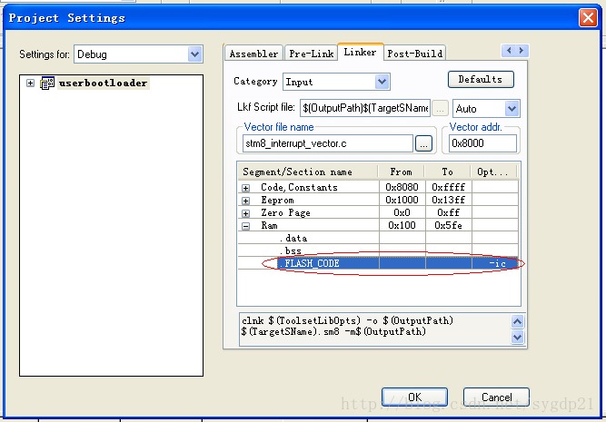

1)、在工程中設置段名
project->settings->linker->category->input’,如下圖所示:
設置段名‘.FLASH_CODE’,注意同時設置options為‘-ic’,ic的意義為moveable code

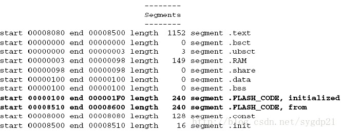

3、可以在生成的map文件中檢查以上兩種方式的設置是否正確,如下map文件:
標記‘from’的為存放代碼部分,標記‘initialized’的為執(zhí)行代碼部分。
