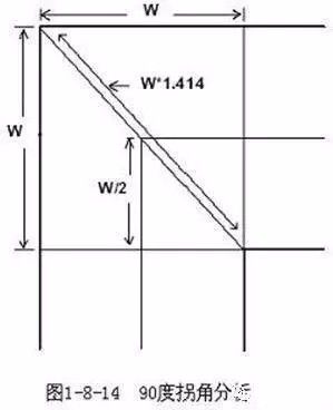

由于直角走線的線寬增加,該處的阻抗將減小,于是會(huì)產(chǎn)生一定的信號(hào)反射現(xiàn)象,我們可以根據(jù)傳輸線章節(jié)中提到的阻抗計(jì)算公式來(lái)算出線寬增加后的等效阻抗,然后根據(jù)經(jīng)驗(yàn)公式計(jì)算反射系數(shù):
ρ=(Zs-Z0)/(Zs+Z0)
一般直角走線導(dǎo)致的阻抗變化在7%-20%之間,因而反射系數(shù)最大為0.1左右。而且,從下圖可以看到,在W/2線長(zhǎng)的時(shí)間內(nèi)傳輸線阻抗變化到最小,再經(jīng)過(guò)W/2時(shí)間又恢復(fù)到正常的阻抗,整個(gè)發(fā)生阻抗變化的時(shí)間極短,往往在10ps之內(nèi),這樣快而且微小的變化對(duì)一般的信號(hào)傳輸來(lái)說(shuō)幾乎是可以忽略的。

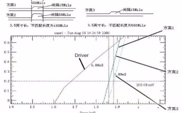

誤區(qū)二:認(rèn)為保持等間距比匹配線長(zhǎng)更重要。在實(shí)際的PCB布線中,往往不能同時(shí)滿足差分設(shè)計(jì)的要求。由于管腳分布,過(guò)孔,以及走線空間等因素存在,必須通過(guò)適當(dāng)?shù)睦@線才能達(dá)到線長(zhǎng)匹配的目的,但帶來(lái)的結(jié)果必然是差分對(duì)的部分區(qū)域無(wú)法平行,這時(shí)候我們?cè)撊绾稳∩崮�?在下結(jié)論之前我們先看看下面一個(gè)仿真結(jié)果。
從上面的仿真結(jié)果看來(lái),方案1和方案2波形幾乎是重合的,也就是說(shuō),間距不等造成的影響是微乎其微的,相比較而言,線長(zhǎng)不匹配對(duì)時(shí)序的影響要大得多(方案3)。再?gòu)睦碚摲治鰜?lái)看,間距不一致雖然會(huì)導(dǎo)致差分阻抗發(fā)生變化,但因?yàn)椴罘謱?duì)之間的耦合本身就不顯著,所以阻抗變化范圍也是很小的,通常在10%以內(nèi),只相當(dāng)于一個(gè)過(guò)孔造成的反射,這對(duì)信號(hào)傳輸不會(huì)造成明顯的影響。而線長(zhǎng)一旦不匹配,除了時(shí)序上會(huì)發(fā)生偏移,還給差分信號(hào)中引入了共模的成分,降低信號(hào)的質(zhì)量,增加了EMI。
可以這么說(shuō),PCB差分走線的設(shè)計(jì)中最重要的規(guī)則就是匹配線長(zhǎng),其它的規(guī)則都可以根據(jù)設(shè)計(jì)要求和實(shí)際應(yīng)用進(jìn)行靈活處理。
