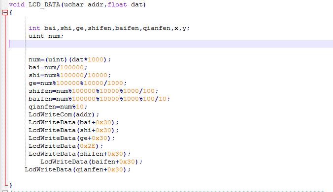

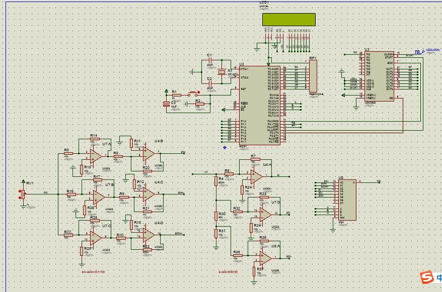

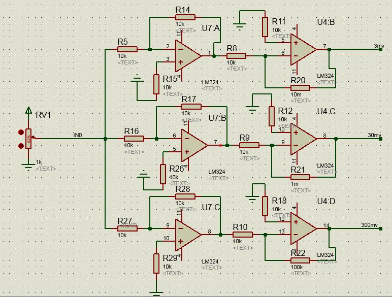

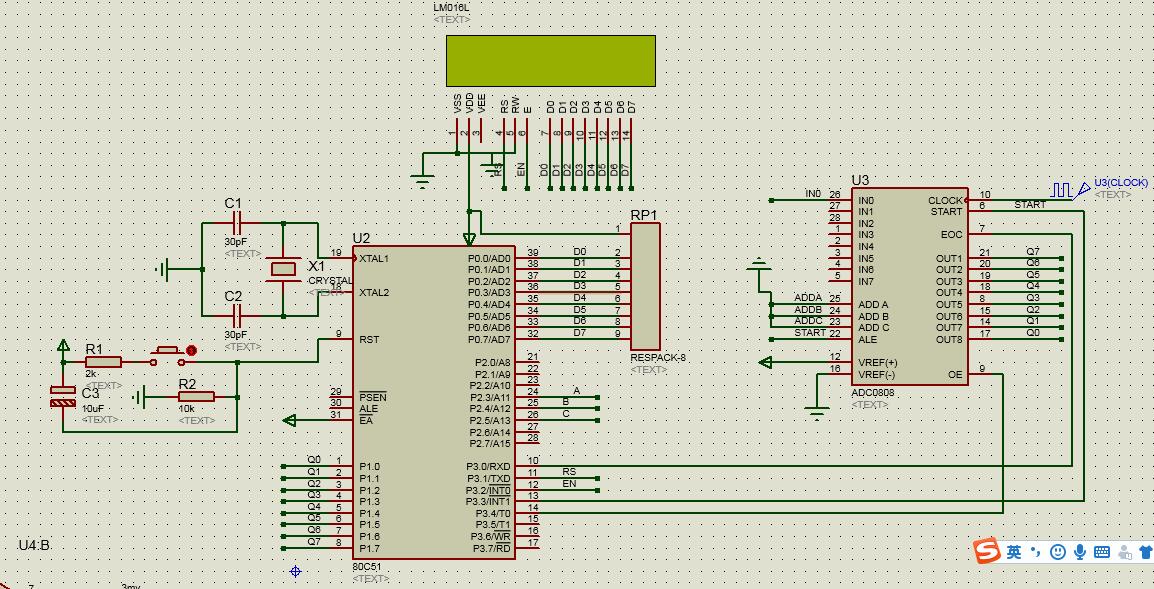

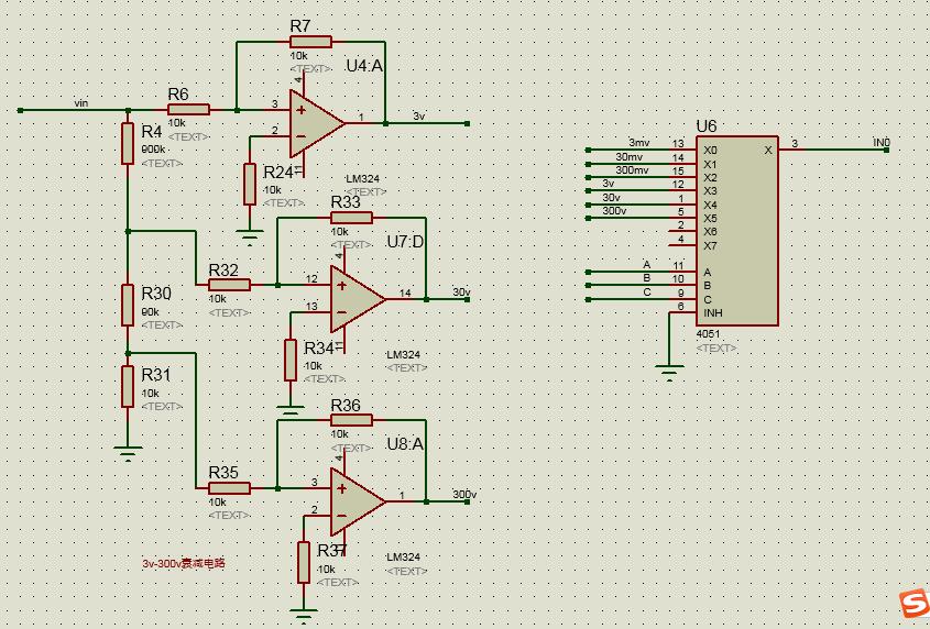

求大神幫我看看為啥調(diào)節(jié)滑阻,電壓值不變呢
ID:307191 發(fā)表于 2018-4-30 10:40 | 只看該作者 |只看大圖 回帖獎勵 |倒序瀏覽 |閱讀模式
