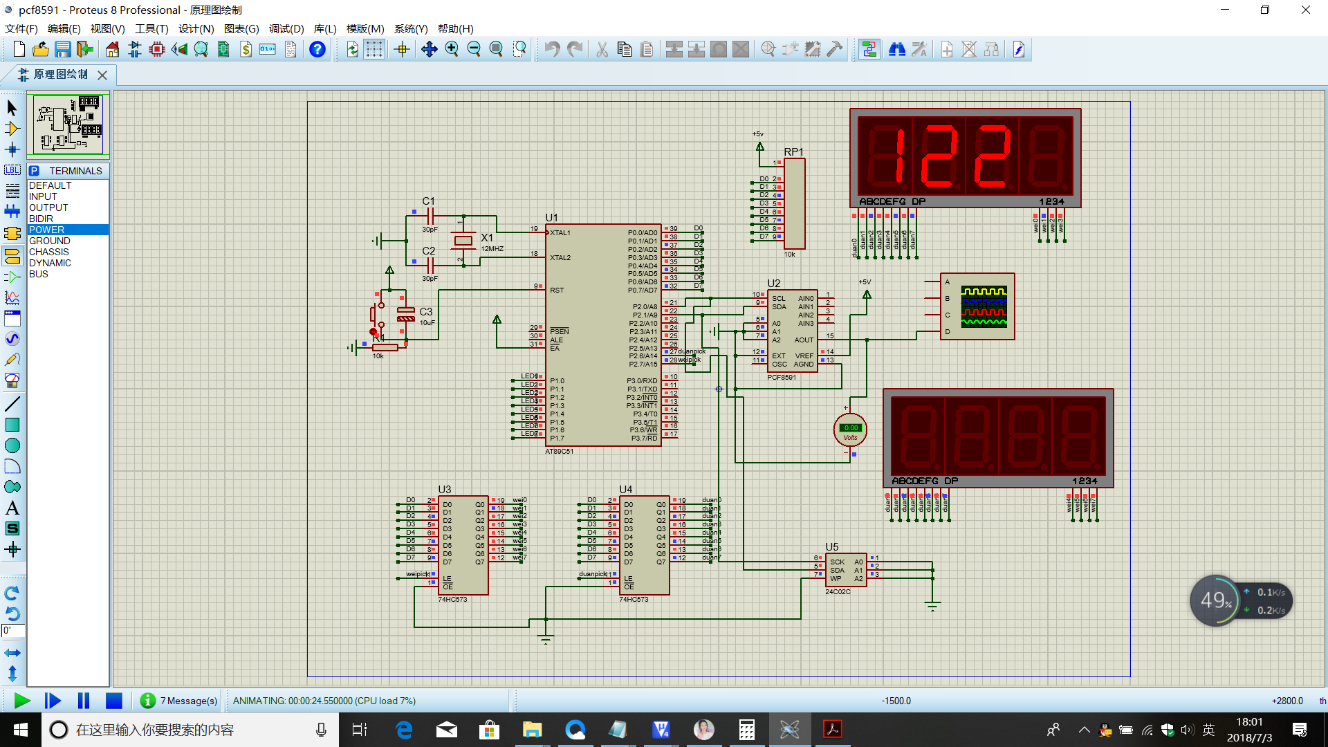

數(shù)碼管顯示寫入AT24C02的一個字節(jié)數(shù)據(jù)。
ID:297159 發(fā)表于 2018-7-3 19:18 | 只看該作者 |只看大圖 回帖獎勵 |倒序瀏覽 |閱讀模式
采用STC89C52芯片,12MHZ晶振。
歡迎大家交流,并提出意見。
程序:

Proteus仿真圖
Proteus仿真圖
