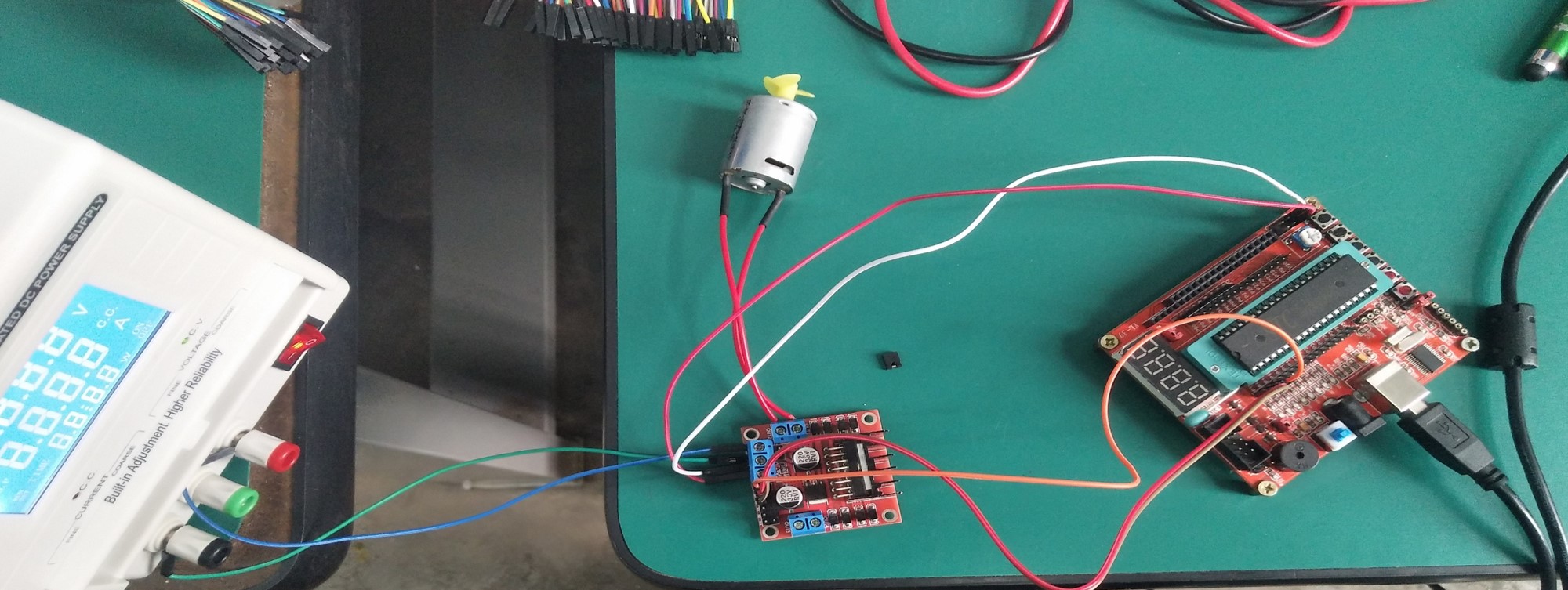

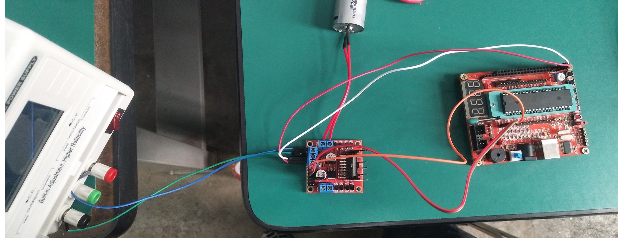

l298n一般有3種接線方法
方式1:雙電源板載5v供電(兩電源須共地)
方式2:雙電源單片機(jī)5v供電(拔掉跳線帽)
方式3:?jiǎn)坞娫窗遢d5v供電(插上跳線帽)
方式2
方式2
方式3
方式3
方式1
方式1
