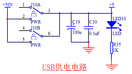

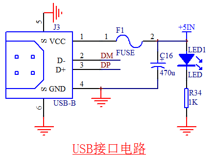

首先我們來看圖3-1。
圖片圖片
3-1 去耦電容應(yīng)用
左邊這張圖,過了保險絲以后,接了一個470uF的電容C16,右邊這種圖,經(jīng)過開關(guān)后,接了一個100uF的電容C19,并且并聯(lián)了一個0.1uF的電容C10。其中C16C19起到的作用是一樣的,C10的作用和他們兩個不一樣,我們先來介紹這2個大一點的電容。
容值比較大的電容,理論上可以理解成水缸或者水池子,同時,大家可以直接把電流理解成水流,其實大自然萬物的原理都是類似的。
作用一,緩沖作用。當上電的瞬間,電流從電源處流下來的時候,不穩(wěn)定,容易沖擊電子器件,加個電容可以起到緩沖作用。就如同我們直接用水龍頭的水澆地,容易沖壞花花草草的。我們只需要在水龍頭處加個水池,讓水經(jīng)過水池后再緩慢流進草地,就不會沖壞花草,起到有效的保護作用。
作用二,穩(wěn)定作用。我們一整套電路,后級的電子器件功率大小電流大小也不一樣,器件工作的時候,電流大小不是一直持續(xù)不變的。比如后級有個器件還沒有工作的時候,電流消耗是100mA,突然它參與工作了,電流猛的增大到150mA了,這個時候如果沒有一個水缸的話,電路中的電壓(水位)就會直接突然下降,比如我們的5V電壓突然降低到3V了。而我們系統(tǒng)中有些電子元器件,必須高于一定的電壓才能正常工作,電壓太低就直接不工作了,這個時候水缸就必不可少了。電容會在這個時候把存儲在里邊的電流釋放一下,穩(wěn)定電壓,當然,隨后前級的電流會及時把水缸充滿的。

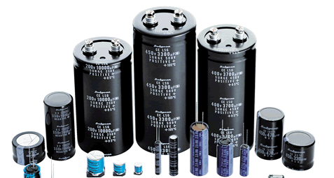

有了這個電容,可以說我們的電壓和電流就會很穩(wěn)定了,不會產(chǎn)生大的波動。這種電容常用的有以下三種:
圖片
3-2 電解電容
圖片    圖片
3-3 鉭電容                 3-4 陶瓷電容

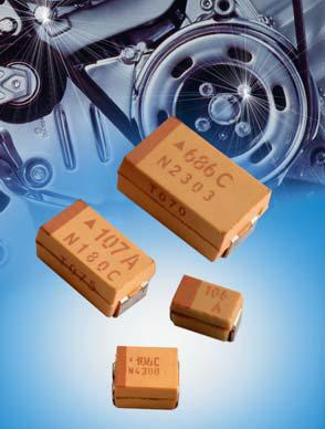

這三種電容是我們常用的三種電容,其中第一種個頭大,占空間大,單位容量價格最便宜,第二種和第三種個頭小,占空間小,性能一般也略好于第一種,但是價格也貴不少。當然,除了價格,還有一些特殊參數(shù),在通信要求高的場合也要考慮很多,這里暫且不說。我們板子上現(xiàn)在用的是第一種,只要在符合條件的情況下,第一種470uF的電容不到一毛錢,同樣的耐壓和容值,第二種和第三種可能得1塊錢左右。
電容的選取,第一個參數(shù)是耐壓值的考慮。我們用的是5V系統(tǒng),電容的耐壓值要高于5V,一般推薦1.5倍到2倍即可,有些場合稍微高于也可以。我們板子上用的是10V耐壓的。第二個參數(shù)是電容容值,這個就需要根據(jù)經(jīng)驗來選取了,選取的時候,要看這個電容起作用的這塊系統(tǒng)的功率消耗情況,如果系統(tǒng)耗電較大,波動可能比較大,那么容值就要大一些,反之,可以小一些。
剛開始同學們設(shè)計電路也模仿別人,別人用多大自己也用多大,慢慢積累。比如咱上邊講電容作用二的時候,電流從100mA突然增大到150mA的時候,其實即使加上這個電容,電壓也會輕微波動,比如從5V波動到4.9V,但是只要我們板子上的器件在電壓4.9V以上也可以正常工作的話,這點波動是沒有問題的,但是如果不加或者加的很小,電壓波動比較大,有些器件會工作不正常了。但是如果加的太大,占空間并且價格也高,所以這個地方電容的選取多參考經(jīng)驗。
第二個電容,容值較小,是0.1uF,也就是100nF,是用來濾除高頻信號干擾的。比如ESD,EFT等。有一點大家要清楚,我們初中學過電容可以通交流隔直流,但是電容的參數(shù)對不同頻率段的干擾的作用是不一樣的。這個100nF的電容,是我們的前輩根據(jù)干擾的頻率段,根據(jù)板子的參數(shù),根據(jù)電容本身的參數(shù)所總結(jié)出來的一個值。也就是說,以后大家在設(shè)計數(shù)字電路的時候,在電源處的去耦高頻電容,直接用這個0.1uF就可以了,不需要去計算。
還有一點,就是大家看我們的電路圖可以看出來,通常在電路中可能瞬間電流較大的地方,會加一個大電容,比如在1602液晶左上角的那個,靠近了單片機的VCC以及1602液晶背光的VCC,起到穩(wěn)定電壓的作用,在左上角電機和蜂鳴器位置有一個,也是起到穩(wěn)定電壓的作用。還有在所有的IC器件的VCCGND之間,都會放一個0.1uF的高頻去耦電容,特別在布板的時候,這個0.1uF電容要盡可能的靠近IC,盡量很順利的將這個ICVCCGND連到一起,這個大家先了解,細節(jié)以后再討論。

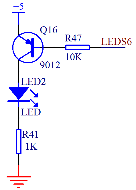

3.3 三極管在數(shù)字電路中的應(yīng)用

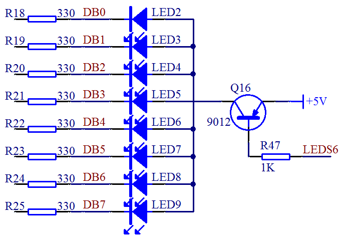

三極管在我們數(shù)字電路和模擬電路中都有大量的應(yīng)用,在我們開發(fā)板上也用了多個三極管。在我們板子上的LED小燈部分,就有這個三極管的應(yīng)用了,3-5LED電路中的 Q16就是一個PNP型的三極管。
圖片
3-5 LED電路

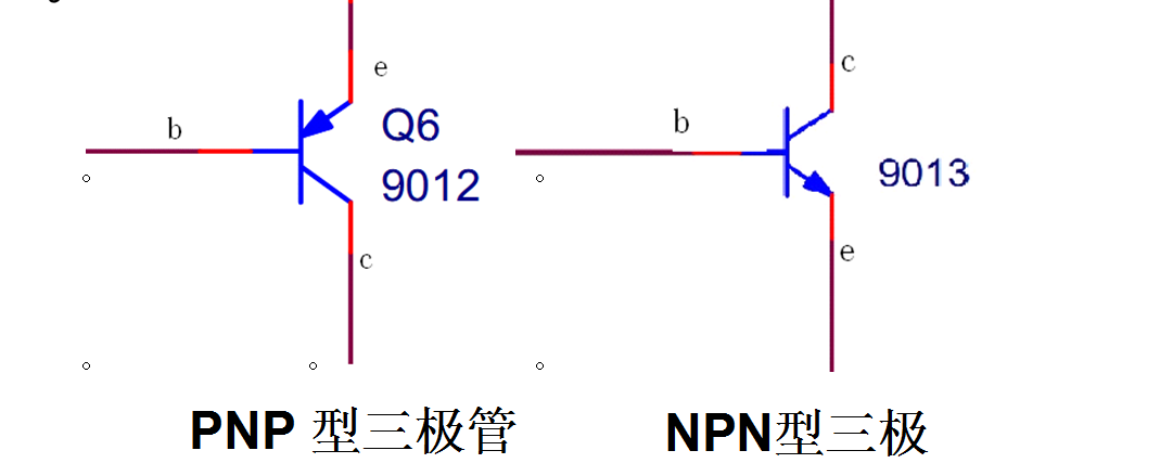

三極管是一種很常用的控制和驅(qū)動器件,常用的三極管根據(jù)材料分有硅管和鍺管兩種,原理相同,壓降略有不同,本課程用硅管的參數(shù)來進行講課。三極管共有2種類型,分別是PNP型和NPN型,先來認識一下。
圖片
3-6 三極管示意圖
三極管一共有3個極,從圖3-6來看,橫向左側(cè)的引腳叫做基極(base),中間有一個箭頭,一頭連接基極,另外一頭連接的是發(fā)射極e(emitter),那剩下的一個引腳就是集電極c(collector)。這塊是必須要記住的內(nèi)容,死記硬背即可,后邊慢慢用的多了,每次死記硬背一次,多次以后就會深入腦海了。

下面我們一句一句來解析口訣。大家可以看圖3-6,三極管有2種類型,箭頭朝內(nèi)就是PNP,箭頭朝外自然就是NPN了,在實際應(yīng)用中,往往我們要根據(jù)實際電路需求來選擇到底用哪種類型,大家用幾次估計就會了,很簡單。
三極管的用法特點,關(guān)鍵點在于b(基極)e(發(fā)射極)之間的電壓情況,對于PNP而言,e極電壓只要高于b0.7V,這個三極管e級和c級之間可以順利導通。也就是說,控制端在be之間,被控制端是ec之間。同理,NPN型三極管的導通電壓是b極比e極高0.7V,總之是箭頭的始端比末端高0.7V就可以導通三極管的e極和c極。這就是關(guān)于“導通電壓順箭頭過,電壓控制”的解釋,我們來看圖3-7。

我們以圖3-7為例介紹一下。三極管基極通過一個10K的電阻接到了單片機的一個IO口上,發(fā)射極直接接到5V的電源上,集電極接了一個LED小燈,并且串聯(lián)了一個1K的限流電阻最終接到了電源負極GND上。
如果LEDS6我們程序給一個高電平1,那么基極b和發(fā)射極e都是5V,也就是說eb不會產(chǎn)生一個0.7V的壓降,這個時候,發(fā)射極和集電極也就不會導通,那么豎著看這個電路在三極管處是斷開的,所以沒有電流通過,LED2小燈也就不會亮。如果我們程序給LEDS6的位置一個低電平0,而e極是個5V,產(chǎn)生壓差就會導通,三極管eb之間大概有0.7V的電壓,那還有(5-0.7)V的電壓會在電阻R47上。這個時候,ec之間也會導通了,那么LED小燈本身有2V的壓降,三極管本身ec之間大概有0.2V的壓降,我們忽略不計。那么在R41上就會有大概3V的壓降,可以計算出來,這條之路的電流大概是3mA,可以成功點亮LED。
最后一個概念,電流控制。前邊講過,三極管有截止,放大,飽和三個狀態(tài),截止就不用說了,只要eb之間不導通即可。我們要讓這個三極管處于飽和狀態(tài),就是我們所謂的開關(guān)特性,必須要滿足一個條件。三極管都有一個放大倍數(shù)β,要想處于飽和狀態(tài),b極電流就必須大于ec之間電流值除以β。這個β,對于常用的三極管大概可以認為是100。那么上邊的R47的阻值我們必須要來計算一下了。
剛才我們算過了,ec之間的電流是3mA,那么b極電流最小就是3mA除以100等于30uA,大概有4.3V電壓會在基極電阻上,那么基極電阻最大值就是4.3V/30uA = 143K。只要比這個值小就可以,當然也不能太小,STC89C52RCIO口輸入電流最大理論值是25mA,我推薦不要超過10mA。

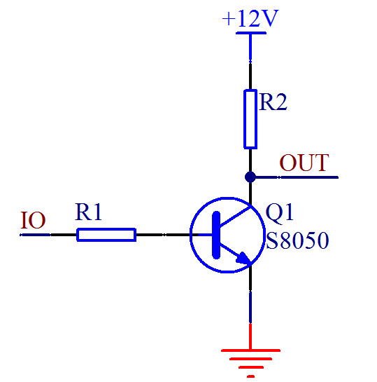

三極管在我們數(shù)字電路里的開關(guān)特性,常用的一個是控制應(yīng)用,一個是驅(qū)動應(yīng)用。所謂的控制就是如同我們圖3-7里邊介紹的,我們可以通過單片機控制三極管的基極來間接控制后邊小燈的滅,用法大家基本熟悉了。還有一個控制就是進行不同電壓之間的轉(zhuǎn)換控制,比如我們的單片機的IO口是5V系統(tǒng),如果直接接12V系統(tǒng)會燒壞單片機,所以我們加一個三極管,三極管的工作電壓高于單片機的IO口電壓,用5VIO口來控制12V的電路,如圖3-8所示。
圖片
3-8 三極管控制電路圖
3-8里所示,當IO口輸出高電平5V時,三極管導通,OUT輸出低電平0V,當IO口輸出低電平時,三極管截止,OUT則由于上拉電阻R2的作用而輸出12V的高電平,這樣就實現(xiàn)了低電壓控制高電壓的工作原理。

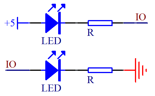

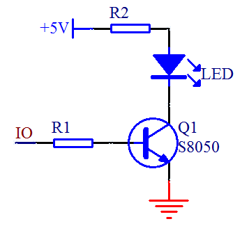

所謂的驅(qū)動,主要是指電流輸出能力。我們再來看這兩個圖之間的對比
圖片
3-9 LED小燈對比示意圖
3-9中上邊的LED燈,和我們第二課講過的LED燈是一樣的,當IO口是高電平,小燈熄滅,當IO口是低電平時,小燈點亮。
下邊那個圖呢,按照這種推理,IO口是高電平的時候,應(yīng)該有電流流過并且點亮小燈,但是實際并非如此。
單片機主要是個控制器件,具備四兩撥千斤的特點。就如同杠桿必須有一個支點一樣,想要撐起整個地球必須有力量承受的支點。單片機的IO口可以輸出一個高電平,但是他的輸出電流很有限,普通IO口輸出高電平的時候,大概只有幾十到幾百uA的電流,達不到1mA,也就點不亮這個LED小燈或者亮度很低,這個時候如果我們想高電平點亮LED,用上三極管就可以這樣來處理,我們板上的這種型號,可以通過500mA的電流,有的三極管通過的電流還更大一些,如圖3-10所示。

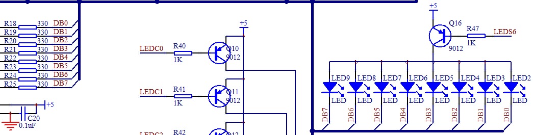

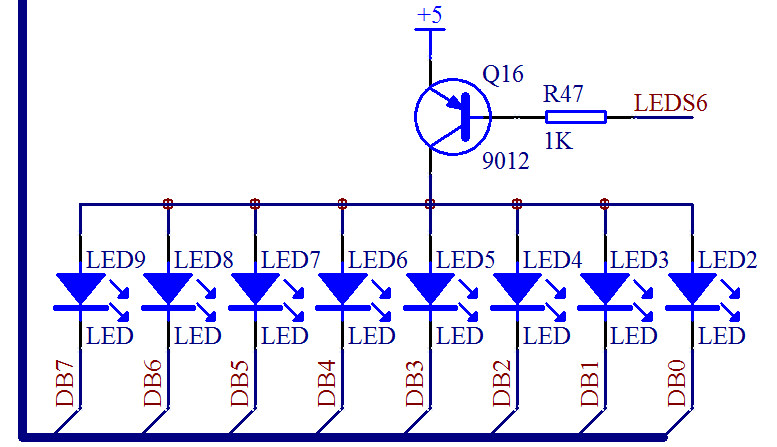

3-11圖示這里我們要學會看電路圖的一個知識點,大家注意看,電路圖右側(cè)所有的LED下側(cè)的線最終都連到一根黑色的粗線上去了,大家注意,這個地方不是實際的完全連到一起,而是一種總線的畫法,畫了這種線以后,表示這個總線結(jié)構(gòu),所有的名字一樣的是一一對應(yīng)的連接到一起,其他名字不一樣的,是不連到一起的。比如左側(cè)的DB0和右側(cè)的最左邊的LED2小燈下邊的DB0是連在一起的,而和DB1等其他線不是連在一起的。
那么我們把3-11電路圖里的我們現(xiàn)在需要講的這部分再摘出來看。
圖片
3-12 LED電路圖()
大家通過3-12的電路圖來計算一下,5V的電壓減去LED本身的壓降,減掉三極管ec之間的壓降,限流電阻用的是330歐,那么每條支路的電流大概是8mA,那么8LED如果全部同時點亮的話電流總和就是64mA。這樣如果直接接到單片機的IO口,那單片機肯定是承受受不住的,即使短時間可以承受,長時間工作就會不穩(wěn)定,甚至導致單片機燒毀
有的同學會提出來可以加大限流電阻的方式來降低這個電流。比如改到1K,那么電流不到3mA,8路總的電流就是20mA左右。首先,降低電流會導致LED小燈亮度變?nèi),小燈的亮度可能關(guān)系不大,因為我們同樣的電路接了數(shù)碼管,后邊我們要講數(shù)碼管還要動態(tài)顯示,如果數(shù)碼管亮度不夠的話,那視覺效果就會很差,所以降低電流的方法并不可取;其次,對于單片機來說,他主要是起到控制作用,電流輸入和輸出的能力相對較弱,P08個口電流也有一定限制,所以如果接一兩個LED小燈觀察,可以勉強直接用單片機的IO口來接,但是接多個小燈,從實際工程的角度去考慮,就不推薦直接接IO口了。那么我們?nèi)绻脝纹瑱C控制多個LED小燈該怎么辦呢?

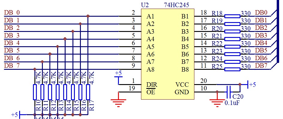

除了三極管之外,其實還有一些驅(qū)動IC,這些驅(qū)動IC可以作為單片機的緩沖器,僅僅是電流驅(qū)動緩沖,不起到任何邏輯控制的效果,比如我們板子上用的74HC245D這個芯片,這個芯片在邏輯上起不到什么別的作用,就是當做電流緩沖器的,我們通過查看其數(shù)據(jù)手冊,74HC245穩(wěn)定工作在70mA電流是沒有問題的,比單片機的8IO口大多了,所以我們可以把他接在小燈和IO口之間做緩沖,如圖3-13所示
圖片
3-13 74HC245功能圖
從圖3-13我們來分析,其中VCCGND就不用說了,細心的同學會發(fā)現(xiàn)這里有個0.1uF的去耦電容噢。
74HC245是個雙向緩沖器,1引腳DIR是方向引腳,當這個引腳接高電平的時候,右側(cè)所有的B編號的電壓都等于左側(cè)A編號對應(yīng)的電壓。比如A0是高電平,那么B0就是高電平,A1是低電平,B1就是低電平等等。如果DIR引腳接低電平,得到的效果是左側(cè)A編號的電壓都會等于右側(cè)B編號對應(yīng)的電壓。因為我們這個地方控制端是左側(cè)接的是P0口,所以我們要求B等于A的狀態(tài),所以1腳我們直接接的高電平。圖3-13中還有一排電阻R10R17是上拉電阻,這個電阻的用法我們后邊介紹。
還有最后一個使能引腳19OE,這個引腳上邊有一橫,表明是低電平有效,當接了低電平后,74HC245就會按照剛才上邊說的起到雙向緩沖器的作用,如果OE接了高電平,那么無論DIR怎么接,AB的引腳是沒有關(guān)系的,也就是74HC245功能不能實現(xiàn)出來。

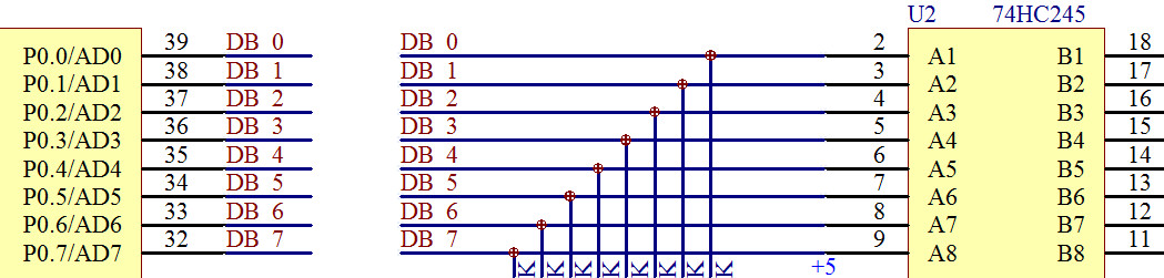

從我們的電路圖3-14可以看出來,我們的P0口和74HC245A端是直接接起來的。這個地方,有個別同學有一個疑問,就是我們明明在電源VCC那地方加了一個三極管驅(qū)動了,為何還要再加245驅(qū)動芯片呢。這里大家要理解一個道理,電路上從正極經(jīng)過器件到,首先必須有電流才能正常工作,電路中任何一個位置斷開,都不會有電流,器件也就不會參與工作了。其次,和水流一個道理,從電源正極到負極的電流水管的粗細都要滿足要求,任何一個位置的管子過細,都會出現(xiàn)瓶頸效應(yīng),電流在整個通路中細管處會受到限制降低,所以在電路通路的每個位置上,都要保證足夠通道足夠暢通,這個245的作用就是消除單片機IO這一環(huán)節(jié)的瓶頸。
圖片
3-14 單片機和74HC245接口

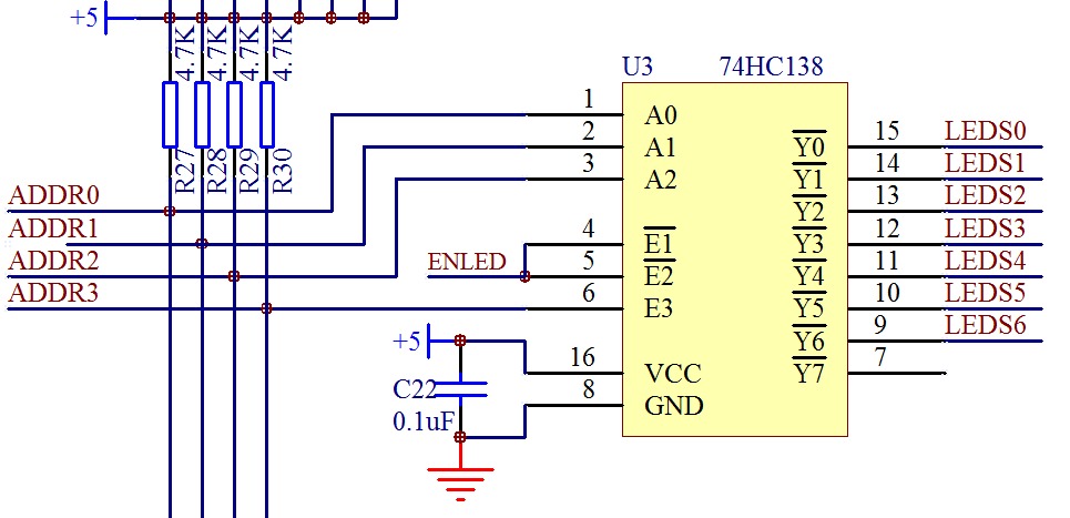

3.3.4 74HC138三八譯碼器的應(yīng)用
在我們設(shè)計單片機電路的時候,單片機的IO數(shù)量是有限的,有時并滿足不了我們的設(shè)計需求,比如我們的STC89C52RC一共是32IO口,但是我們?yōu)榱丝刂聘嗟钠骷鸵褂靡恍┩鈬臄?shù)字芯片,這種數(shù)字芯片由簡單的輸入邏輯來控制輸出邏輯,比如74HC138這個三八譯碼器,圖3-1574HC138在我們原理圖上的一個應(yīng)用。
圖片
3-15 74HC138應(yīng)用原理圖
從這個名字來分析,三八譯碼器,就是把3種輸入狀態(tài)翻譯成8種輸出狀態(tài)。從圖3-15所看出來的,74HC138一共有1~6一共是6個輸入引腳,但是其中45、6這三個引腳是使能引腳。使能引腳和我們前邊講74HC245OE引腳是一樣的,這三個引腳如果不符合規(guī)定的輸入要求,Y0Y7不管你輸入的12、3引腳是什么電平狀態(tài),總是高電平。所以我們要想這個74HC138正常工作,ENLED那個輸入位置必須輸入低電平,ADDR3位置必須輸入高電平,這兩個位置都是使能控制端口。不知道大家是否記得我們第二課的程序有這么兩句ENLED = 0;ADDR3 = 1;就是控制使這個74HC138使能的。

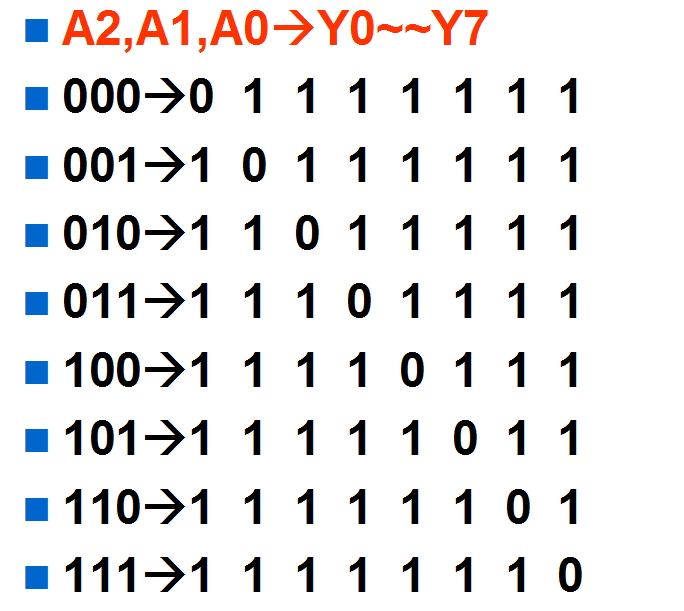

邏輯芯片,大多都是有使能引腳,使能符合要求了,那下面就要研究邏輯控制了。對于數(shù)字器件的引腳,如果一個引腳輸入的時候,有01兩種狀態(tài);對于兩個引腳輸入的時候,就會有00,01,10,11這四種狀態(tài)了,那對于3個輸入的時候,就會出現(xiàn)8種狀態(tài)了,大家可以看下邊的這個真值表——3-16,其中輸入是A2,A1,A0的順序,輸出是從Y0,Y1....Y7的順序。
圖片
3-16 74HC148真值表

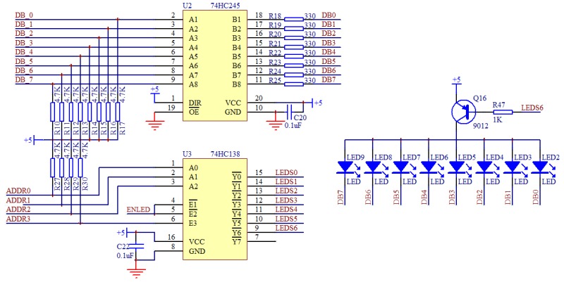

從圖3-16可以看出,任一輸入狀態(tài)下,只有一個輸出引腳是低電平,其他的引腳都是高電平。我們清楚的知道,8LED小燈的總開關(guān)三極管Q16基極的控制端是LEDS6,也就是Y6輸出一個低電平的時候,可以開通三極管Q16,從右側(cè)的希望輸出的結(jié)果,我們可以推導出我們的A2,A1,A0的輸入狀態(tài)應(yīng)該是110,那我們再來看下原理圖3-17
圖片
3-17 點亮LED小燈整體示意圖
那么我們在整體捋一遍點亮LED小燈的過程,首先看74HC138,我們要讓LEDS6為低電平才能導通三極管Q16,所以ENLED = 0;ADDR3 = 1;保證74HC138使能。然后ADDR2 = 1; ADDR1 = 1; ADDR0 = 0;這樣保證了三極管Q16這個開關(guān)開通,5V電源加到LED。
74HC245左側(cè)是通過P0口控制,我們讓P0.0引腳等于0,就是DB_0等于0,而右側(cè)DB0等于DB_0的狀態(tài),也是0,那么這樣在這一排共8LED小燈當中,只有最右側(cè)的小燈和5V之間有壓差,有壓差就會有電流通過,有電流通過我們的LED2就會發(fā)光。

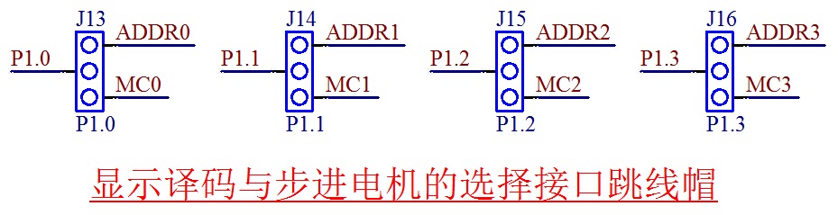

74HC245左側(cè)我們可以看出來,是直接接到P0口上的,而74HC138ADDR0 ~ ADDR3接在何處呢?
圖片
3-18 跳線帽接口部分
跳線帽是大家以后要常用的一個器件,他的作用就是起到導線的作用,我們可以通過跳線帽來實現(xiàn)連接線的切換。
圖片
3-19 跳線實物圖
大家看,跳線帽本身可以占2個針的位置,現(xiàn)在是把右側(cè)和中間的針插到了一起,這樣實現(xiàn)的就是圖3-18中的P1.0ADDR0接到一起,P1.1ADDR1接一起,P1.2ADDR2接一起,P1.3ADDR3接一起。這樣就可以透徹理解我們第二課的程序了。
