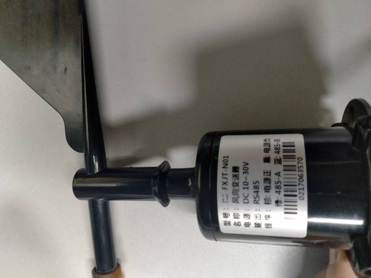

使用單片機(jī)串口獲取風(fēng)向傳感器的數(shù)據(jù),然后用LCD1602顯示,求求各位幫忙看看程序哪里有問題,改了好多遍了,但一直沒有現(xiàn)象

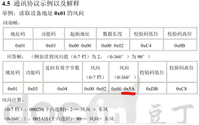

這是傳感器的說明:

求各位幫忙看看以上程序哪里不太對(duì),尤其是串口通信部分,改了好多遍但最后都沒有現(xiàn)象,求大家?guī)蛶兔,謝謝。
