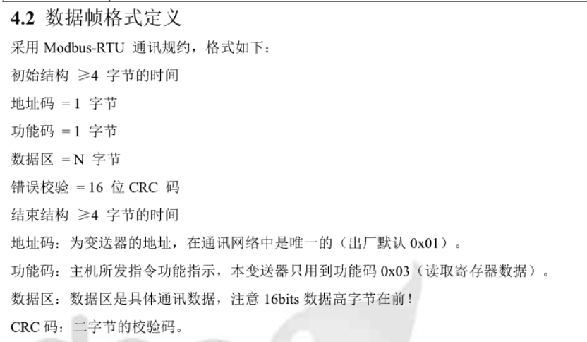

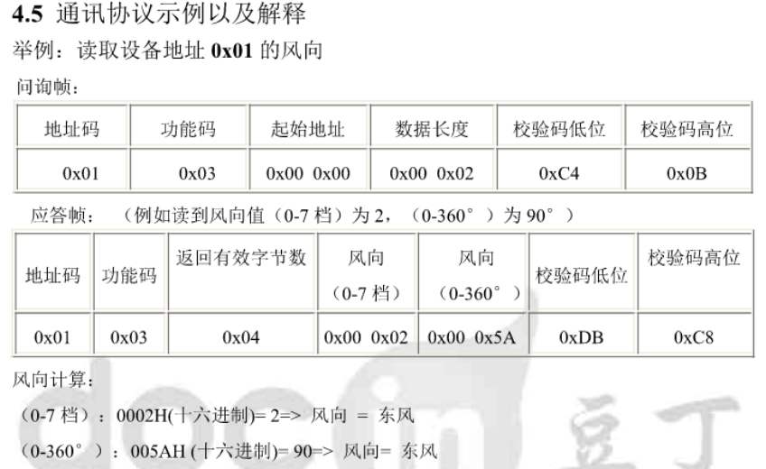

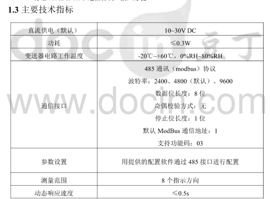

風(fēng)向傳感器與單片機(jī)連接,用LCD1602顯示風(fēng)向數(shù)據(jù),傳感器返回的的應(yīng)答幀數(shù)據(jù)是9個(gè),其中LCD顯示第7個(gè)數(shù)據(jù)
求大家?guī)兔纯茨睦镉袉?wèn)題:

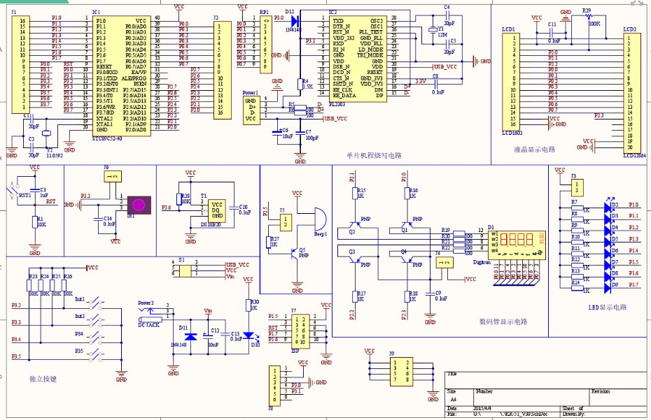

這是單片機(jī)原理圖:
這是傳感器說(shuō)明書(shū):

哎,你上電路圖和風(fēng)向傳感器的說(shuō)明書(shū)吧,你這個(gè)設(shè)備地址碼可能是I2C的通訊地址。如果是I2C的話(huà)你可能從一開(kāi)始就錯(cuò)了。
ID:796670 發(fā)表于 2020-12-9 13:31 | 只看該作者
黃youhui 發(fā)表于 2020-12-9 08:38
哎,你上電路圖和風(fēng)向傳感器的說(shuō)明書(shū)吧,你這個(gè)設(shè)備地址碼可能是I2C的通訊地址。如果是I2C的話(huà)你可能從一開(kāi) ...
你好,已經(jīng)上傳電路圖和說(shuō)明書(shū),請(qǐng)您再幫忙看一下吧,感謝不已~

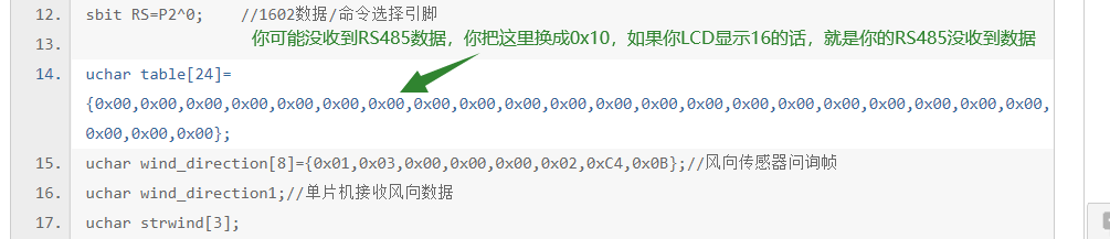

這個(gè)00可能時(shí)你數(shù)組里面本來(lái)就存在的數(shù)據(jù),你根本就沒(méi)收到數(shù)據(jù),試一下吧接收到的所有幀都打印出來(lái)

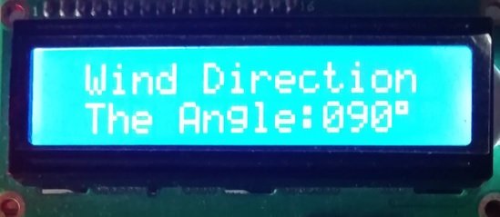

你搞了這么長(zhǎng)時(shí)間還搞不定,給你改寫(xiě)了,用串口助手模擬傳感器實(shí)物驗(yàn)證沒(méi)有問(wèn)題。根據(jù)其基本框架,你自己補(bǔ)充完善。

樓主注意,上面示例的校驗(yàn)碼處理方式只是簡(jiǎn)單模擬解析數(shù)據(jù),不是真正按CRC算法處理校驗(yàn)碼。實(shí)際應(yīng)用中參考制造商資料。

ID:796670 發(fā)表于 2020-12-10 10:37 | 只看該作者
wulin 發(fā)表于 2020-12-9 20:23
樓主注意,上面示例的校驗(yàn)碼處理方式只是簡(jiǎn)單模擬解析數(shù)據(jù),不是真正按CRC算法處理校驗(yàn)碼。實(shí)際應(yīng)用中參考 ...
您好,請(qǐng)問(wèn)您是用什么軟件模擬傳感器的呢?是類(lèi)似于stc-icp串口助手嗎?
10#
ID:213173 發(fā)表于 2020-12-10 11:25 | 只看該作者
明日香 發(fā)表于 2020-12-10 10:37
就是stc-icp串口助手
