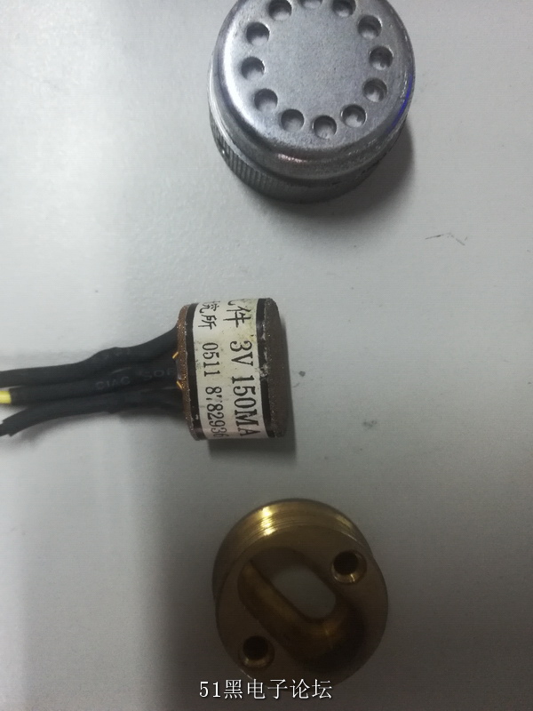

載體催化原件如何使用,從甲烷傳感器上面拆下來的,有三根引出線。
ID:710773 發(fā)表于 2020-10-17 11:20 | 顯示全部樓層 |閱讀模式
這個(gè)原件顯示的是3V150mA,是不是說在某兩個(gè)引腳上面加上3V直流電,如果有甲烷接觸到電極,就會(huì)在另外一個(gè)引腳出現(xiàn)電壓的變化?

ID:414556 發(fā)表于 2020-10-18 14:02 | 顯示全部樓層
黑一般是地,不知道你的第三根是紅還是白
如果是紅色,黃色就是信號(hào).
如果白色,黃色是電源.
ID:420836 發(fā)表于 2020-10-19 00:41 | 顯示全部樓層
150mA還應(yīng)包括加熱器電流。 傳感元件本身并不具有如此大的電流。氣體傳感器需要加熱器才能正常工作。
ID:710773 發(fā)表于 2020-10-20 12:06 | 顯示全部樓層
TTQ001 發(fā)表于 2020-10-19 00:41
加熱的話應(yīng)該可以理解成活化催化劑吧,估計(jì)這個(gè)溫度不足以引燃甲烷氣體。
這個(gè)是通過哪兩根引線進(jìn)行加熱的,請(qǐng)問您知道嗎。
ID:710773 發(fā)表于 2020-10-20 12:08 | 顯示全部樓層
amandv 發(fā)表于 2020-10-18 14:02
黑一般是地,不知道你的第三根是紅還是白
如果是紅色,黃色就是信號(hào).
如果白色,黃色是電源.
一共有三根線,黑白黃。
也就是說黑色接GND,黃色接+3VDC,之后在黃色引腳上面檢測(cè)電壓對(duì)嗎。
ID:143767 發(fā)表于 2020-10-20 15:18 | 顯示全部樓層
里面有電熱絲,通過3V加熱到400度左右,然后催化載體在輸出端產(chǎn)生電平變化,再送到運(yùn)放或電壓比較器進(jìn)行檢測(cè)
ID:710773 發(fā)表于 2020-10-21 12:53 | 顯示全部樓層
dj3365191 發(fā)表于 2020-10-20 15:18
里面有電熱絲,通過3V加熱到400度左右,然后催化載體在輸出端產(chǎn)生電平變化,再送到運(yùn)放或電壓比較器進(jìn)行檢 ...
400度是不是有點(diǎn)高了,溫度低一點(diǎn),或者在常溫下不能檢測(cè)嗎,也就是說催化劑沒有活化。
ID:710773 發(fā)表于 2020-10-21 12:54 | 顯示全部樓層
明白了,需要加熱才可以正常使用,常溫不能使用。
