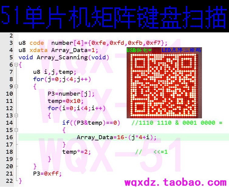

這就是矩陣鍵盤代碼 你覺得亞歷山大嗎?
ID:807591 發(fā)表于 2021-1-9 09:07 | 只看該作者
我就知道有的代碼寫的看起來好,實際執(zhí)行效率不如寫的看起來“愚蠢”的代碼,主要是因為編譯器可能“蠢”了點。。。

人人學會單片機 發(fā)表于 2021-1-8 22:00
這就是矩陣鍵盤代碼 你覺得亞歷山大嗎?
夠簡化!但估計樓主是說IO口不夠的問題!
