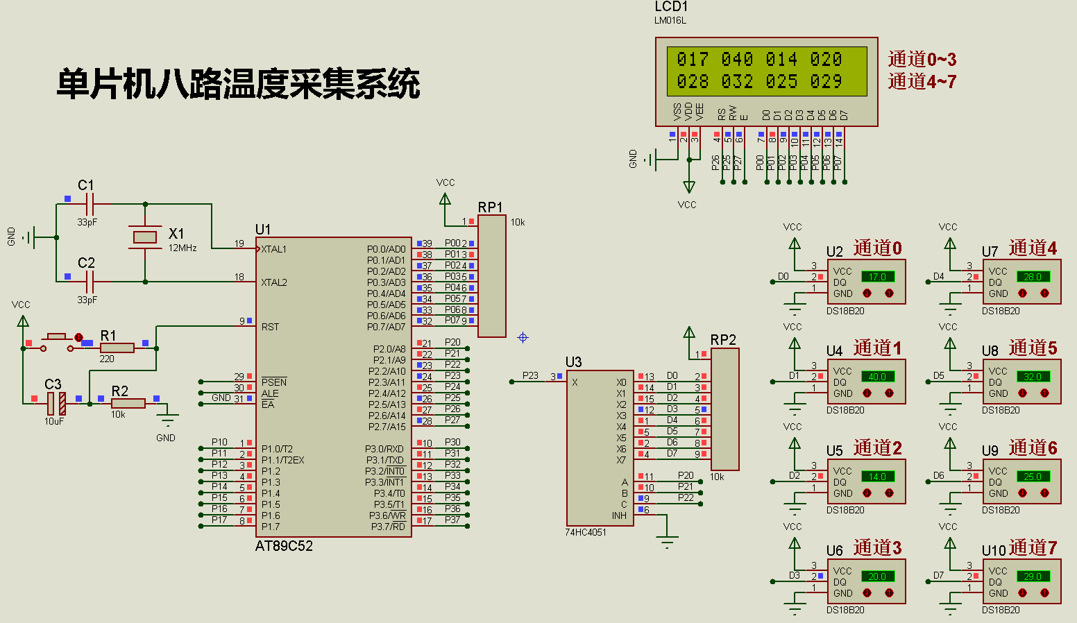

認真學習了DS18B20的手冊,發(fā)現(xiàn)DS18B20單總線實現(xiàn)多路采集,需要讀取ROM指令,通過ROM指令讀取指定的DS18B20溫度。操作相當麻煩,參考了CSDN的例子,最后還是沒搞出來。后來就想能不能把8個DS18B20連接到8個IO口上,然后就是分別讀取8個IO口的溫度數(shù)據(jù),這樣的話就需要8個驅(qū)動程,理論可行,需要的程序相當多,所以這樣也不可行。然后就想,如果用一個驅(qū)動程序,在函數(shù)中改變總線變量定義的IO口,也就是改變變量的地址,查找很多資料后,發(fā)現(xiàn)這根本不可能。
最后,就想有沒有一種芯片可以一個IO口選通8個口,經(jīng)過一番努力之后,果然有,74HC4051,8通道模擬多路選擇器/多路分配器,帶有3個數(shù)字選擇端(S0至S2),1個低有效使能端(E),8個獨立輸入/輸出端(Y0至Y7)和1個公共輸入/輸出端(Z)。
然后就是畫仿真,寫程序了。經(jīng)過測試后非常好用,程序也非常簡單。
主程序如下,只實現(xiàn)了基本的8路溫度采集,溫度報警、串口什么的都沒加。

ID:795427 發(fā)表于 2021-10-31 20:18 | 顯示全部樓層
采用74HC4051思路方法不錯。學習學習!

ID:744809 發(fā)表于 2021-11-3 15:07 | 顯示全部樓層
可以直接把八路都接到一根引腳的,然后用ID的方式去讀不同芯片的溫度

不是程序多,是那個程序要改成多端口的,你是從網(wǎng)上抄來的吧!網(wǎng)上那個只能用一個端口,你要是只改函數(shù)名,就想用肯定多了,你要將程序的函數(shù)都改成有參數(shù)的,調(diào)用時通過參數(shù)確定用那個端口,這樣可以減少代碼量
ID:856329 發(fā)表于 2022-1-20 11:40 | 顯示全部樓層
vscos 發(fā)表于 2021-12-13 07:38
不是程序多,是那個程序要改成多端口的,你是從網(wǎng)上抄來的吧!網(wǎng)上那個只能用一個端口,你要是只改函數(shù)名, ...
程序原創(chuàng)的。o作為函數(shù)參數(shù),就不可能實現(xiàn),我也想過這樣。現(xiàn)在單總線ROM方式已經(jīng)搞出來了。
ID:856329 發(fā)表于 2022-1-20 11:45 | 顯示全部樓層
按你所說,用8個IO口接8個18B20,溫度讀取函數(shù)設置通道選擇參數(shù)(IO口不能作為參數(shù)輸入),那在函數(shù)中如何根據(jù)輸入的通道切換操作的IO口?
ID:161164 發(fā)表于 2022-1-20 14:29 | 顯示全部樓層
Lxy18 發(fā)表于 2022-1-20 11:45
按你所說,用8個IO口接8個18B20,溫度讀取函數(shù)設置通道選擇參數(shù)(IO口不能作為參數(shù)輸入),那在函數(shù)中如何 ...
對~
但IO口的讀寫不能直接P00 = 1 或 if(P00)
要參考arduino的寫法
  1. void digitalWrite(char PinNum, bit Command){
  2.         if(Command){
  3.                 P0 |= 0x01 << PinNum;
  4.         }else{
  5.                 P0 &= ~(0x01 << PinNum);
  6.         }
  7. }
  8. bit digitalRead(char PinNum){
  9.         if(P0 & (0x01<<PinNum))
  10.                 return 1;
  11.         else
  12.                 return 0;
  13. }
復制代碼

單片機的應用思路,就是要用好單片機的內(nèi)部資源包括程序讓外圍電路越簡單越好,樓主增加74HC4051讓單片機編程變的簡單的思路完全背離了單片機應用的基本思路,肯定是不可取的。雖然74HC4051只是幾毛錢,但是,增加了74HC4051電路就復雜了,增加74HC4051讀寫8個18B20,依然用掉單片機的4個I/O口,相當于用4個I/O口換取8個18B20的讀寫,還增加了一片74HC4051,一點也不劃算。單片機讀取8個18B20溫度的正確編程思路只有兩個,一個是用8個I/O口連接8個18B20,編程思路是同時對8個18B20做初始化和跳過ROM指令的操作,然后把8個18B20的溫度讀出來,另一個是8個18B20的8個單總線接單片機的一個I/O口,用匹配ROM的方法把每一個18B20的溫度讀出來,無論是8個I/O口接8個18B20還是8個18B20的8個單總線接單片機的一個I/O口,都可以用細化到步的編程方法,提高單片機的CPU應用率,頂多是讀取溫度的時間慢一點而已(最多慢零點零幾秒到零點幾秒),溫度是一個漸變的過程,讀取溫度的時間慢一點對絕大多數(shù)的溫度控制毫無影響。個人意見,僅供參考。

前面已經(jīng)說明,最開始匹配rom的程序沒做出來,所以才選擇這個方案,雖然增加了io口,增加了一個芯片,但是可以實現(xiàn)功能,而且相對于匹配rom替換DS18B20不需要重新讀取rom,不需要修改程序。各有優(yōu)缺點。工程角度肯定考慮成本,但是這僅僅是學習交流使用,交作品用的。

Lxy18 發(fā)表于 2024-1-26 11:25
前面已經(jīng)說明,最開始匹配rom的程序沒做出來,所以才選擇這個方案,雖然增加了io口,增加了一個芯片,但 ...
如果僅僅是交作品混學分,就沒有討論的意義了,就算是交作品混學分,用匹配ROM或者8個I/O口讀出8個18B20的溫度,你的老師為你負責的話,得到的學分更高才對,最關(guān)鍵可以提高自己的編程水平。

可以并行一次性讀取8個DS18B20里的數(shù)據(jù)放入8個單元的數(shù)組里,然后對這些數(shù)據(jù)進行處理就可以了。這個方法程序簡單,不需要多余的電路,也不用讀ID,就是要占用8個IO口。
