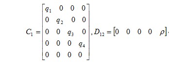

這兩天看到很多關(guān)于線性矩陣不等式(Linear MatrixInequality,LMI)算法方面的東西,但是好像沒一個(gè)實(shí)際的例子可以參考,糾結(jié)了兩天做了一個(gè)單級倒立擺的例子出來,對有些人說不定還是有用的,PS:這是我畢業(yè)論文的一部分 。
    一個(gè)倒立擺系統(tǒng)的數(shù)學(xué)模型轉(zhuǎn)化成標(biāo)準(zhǔn)的H∞控制問題模型,即:

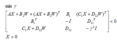

給加權(quán)矩陣C1和D12選擇一個(gè)合適的參數(shù)(通常是通過仿真反復(fù)試驗(yàn)得出來),求解下面的一個(gè)LMI,使γ的值取到最小,從而得到一個(gè)最優(yōu)的
態(tài)反饋H∞控制器。
    下面是利用MATLAB LMI工具箱解決這個(gè)問題獨(dú)一無二的例子,網(wǎng)上沒有第二份這樣的代碼了。另外仿真還可以使用MATLAB/Simulink。。。。。

C1=[0.064 0   0    0;
    0     1e-3  0    0;
    0     0   0.11 0;
    0     0   0    0.01;
    0     0   0    0];
D12=[0 0 0 0 0.01]';
D11=[0 0 0 0 0]';

setlmis([]);       %建立一個(gè)LMI
X=lmivar(1,[4,1]); %定義矩陣變量
W=lmivar(2,[1,4]);
r1=lmivar(1,[1,1]);
lmiterm([1 1 1 X],A,1,'s');
lmiterm([1 1 1 W],B2,1,'s');
lmiterm([1 2 1 0],B1');
lmiterm([1 2 2 0],-1);
lmiterm([1 3 1 X],C1,1);
lmiterm([1 3 1 W],D12,1);
lmiterm([1 3 2 0],D11);
lmiterm([1 3 3 r1],-1,1);
lmiterm([-2 1 1 X],1,1);
lmisys=getlmis;

K=K/100    %%控制器,為什么要除以100? 因?yàn)镈12矩陣哪里是0.01,不是傳統(tǒng)的1
請問為什么要這樣處理啊
