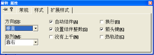

三 設(shè)置旋轉(zhuǎn)按鈕屬性
三 在BOOL CSpinnDlg::OnInitDialog()添加代碼,紅色部分
