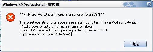

       大概半個(gè)月前,我就從網(wǎng)上down了個(gè)漢化版的VMware Workstation 5.0,,打算裝個(gè)Windows Server 2003,從同學(xué)處借來(lái)光盤后,安裝過(guò)程中出了一些問(wèn)題,我也沒(méi)多想就沒(méi)裝了,直接裝到了電腦上的E盤,我的電腦就成了雙系統(tǒng)了,,記得那時(shí)這個(gè)win 2003不能驅(qū)動(dòng)我的網(wǎng)卡,我為了驅(qū)動(dòng)它可費(fèi)了我的一番心血啊,那是笨啦!我的主板是華碩的,P5GC-MX/1333,不知道去生產(chǎn)商的網(wǎng)站去下,總算找了半天在個(gè)不知名的小網(wǎng)站找到了~~現(xiàn)在總結(jié)了一點(diǎn),那就是Windows Server 2003面向服務(wù)器的,它里面只集成了一些高性能的網(wǎng)卡的驅(qū)動(dòng)程序,我的垃圾網(wǎng)卡就驅(qū)動(dòng)不了,還有聲卡沒(méi)驅(qū)動(dòng),也挺費(fèi)勁了找到了一個(gè)萬(wàn)能聲卡驅(qū)動(dòng),AUD_ALLOS_XP_VISTA_5377_PV_REALTEK.EXE,閑話就不多說(shuō)了,今天我又下了個(gè)深度Windows XP SP3 完美精簡(jiǎn) v6.2 正式版來(lái)裝,結(jié)果中途有來(lái)問(wèn)題了,彈出個(gè)框框,我把它截圖了
還好我能看懂點(diǎn)英文,我按照它提示的一個(gè)網(wǎng)址www.vmware.com/info?id=28找到了答案,

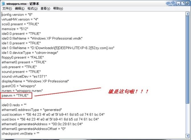

呵呵~我的問(wèn)題很簡(jiǎn)單,用搜索搜到我的winxppro.vmx,用記事本打開(kāi),在里面添上一句paevm = "TRUE",重啟OKay�。。。。。。。。�!
