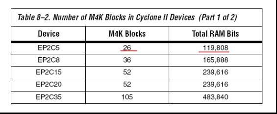

       CycloneII 系列 RAM 資源如下圖:
     看來,F(xiàn)PGA中的memory資源還是有限的。

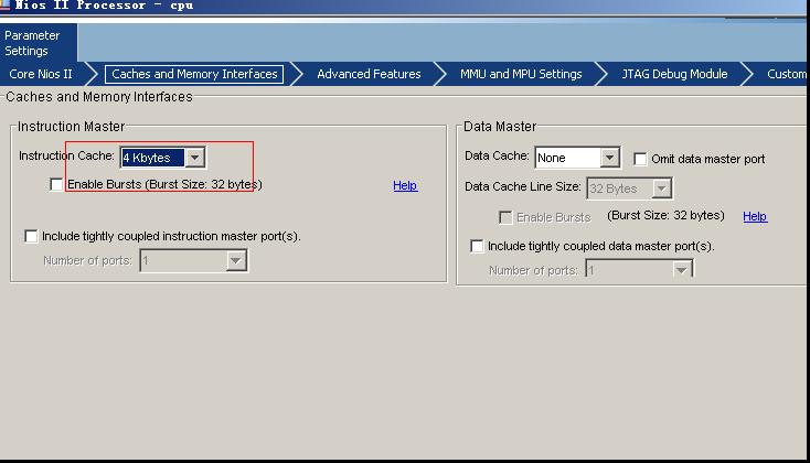

     另外使用三種不同的CPU,使用的ram也不一樣。使用S和F型的CPU時(shí)候會(huì)有cache,cache也是需要占用ram的,這就是為什么一開始使用E的cpu沒有問題,后來使用F的cpu出現(xiàn)了“can not place all ram cell in design”的問題的原因。
     可以將下圖中紅色部分的4K改小一些,一般1K也就差不多了。O(∩_∩)O~

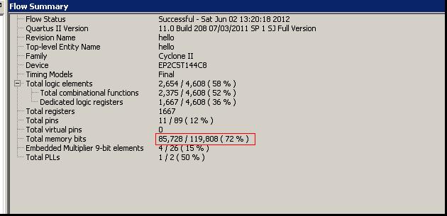

   精簡component,最后編譯結(jié)果如下:
    total memory bits使用了72%!
